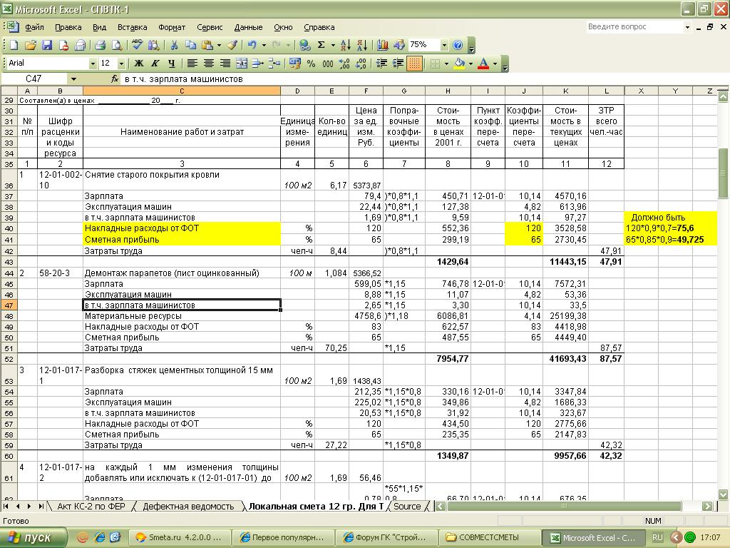

Светлана, в я посмотрел объект и понял, что похоже мы говорим о разном! Вы наверное хотели, что бы примененные коэффициенты отображались в отчете в таком виде: (пример 75,6 = 120*0,9*0,7 )
А значения выводятся в отчет правильные см. картинку

Именно, значения выводятся с понижающими коэффициентами, все расчитано правильно, только их нельзя псмотреть
и как сделать чтобы сначала указываляся размер НР в базовой (к примеру)= 120% а в текущей =75,6 тогда и проверяющим понятно что сумма в текущем уровне соответствует отображенному нормативу.

Сейчас в отчете эти коэффициенты увидеть вам не удасться, только в программе Smeta.ru в панели цен-->Помошник.
В качестве альтернативы могу предложить использовать в смете строку комментарий, где надо указать примененный вами коэффициент к НР и СП. И при формировании отчета поставить галочку "Печатать комментарий".
