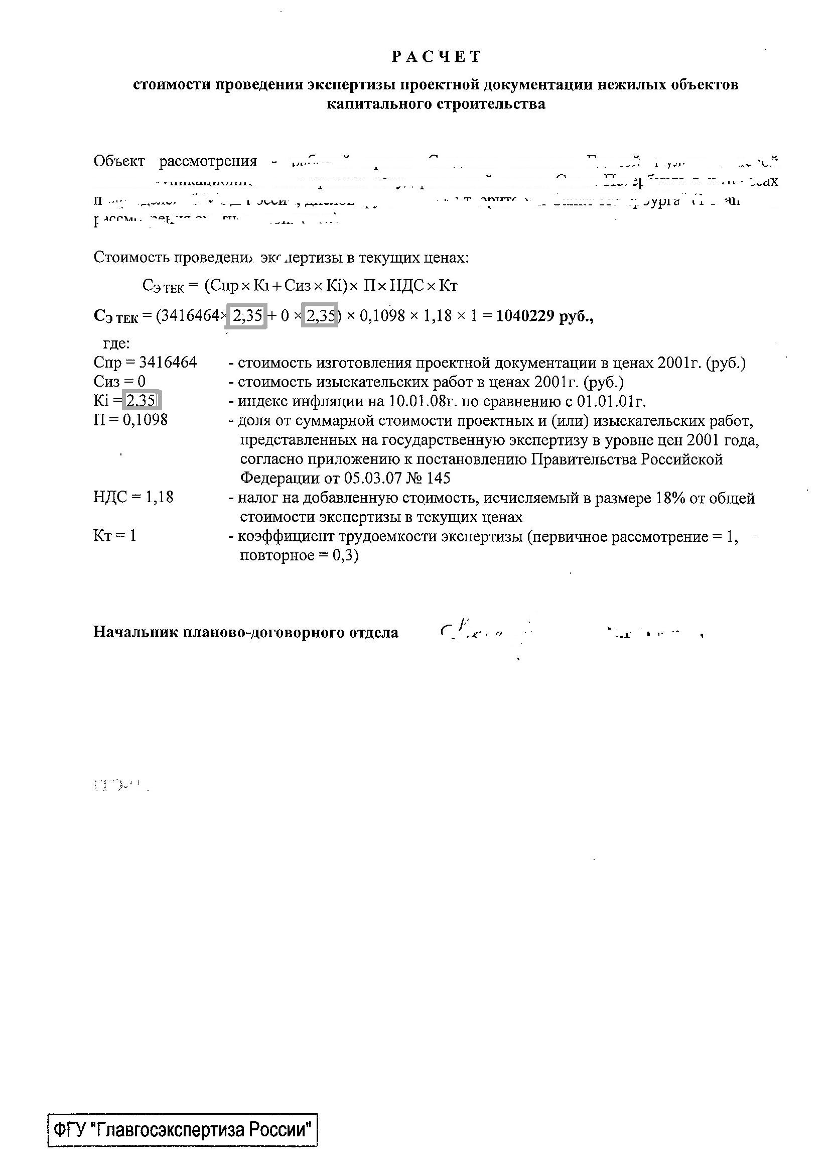

Сообщение Tatyana_ Пн Июл 20, 2009 15:57
мы не тупим!
мы с экспертизой общаемся ежемесячно, и знаем что говорим.
1,186 х 1,151 х 1,12 х 1,117 х 1,109 х 1,09 х 1,119= 2,31.
экспертиза ставит 2,35.
