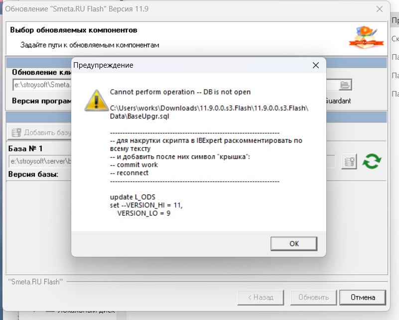

Доброго дня!
При попытке обновления получаю ошибку
Можно конкретнее объяснить, что надо сделать, чтобы обновление завершилось успешно?
Для меня, к сожалению, слова "для накрутки скрипта" и "символ "крышка" ни о чём не говорят.

Присутствует ли файл datasd.ssd.delta (расположен в *\StroySoft\Server\Base\)?

InarP писал(а):Добрый день.
Вы совершенно правы. Проблема была в том, что базу перед объединением надо было тюнинговать особым образом. Скрипт, который делает это и советы на что жать желающие смогут найти в папке "разные документы" в корне флешки.
