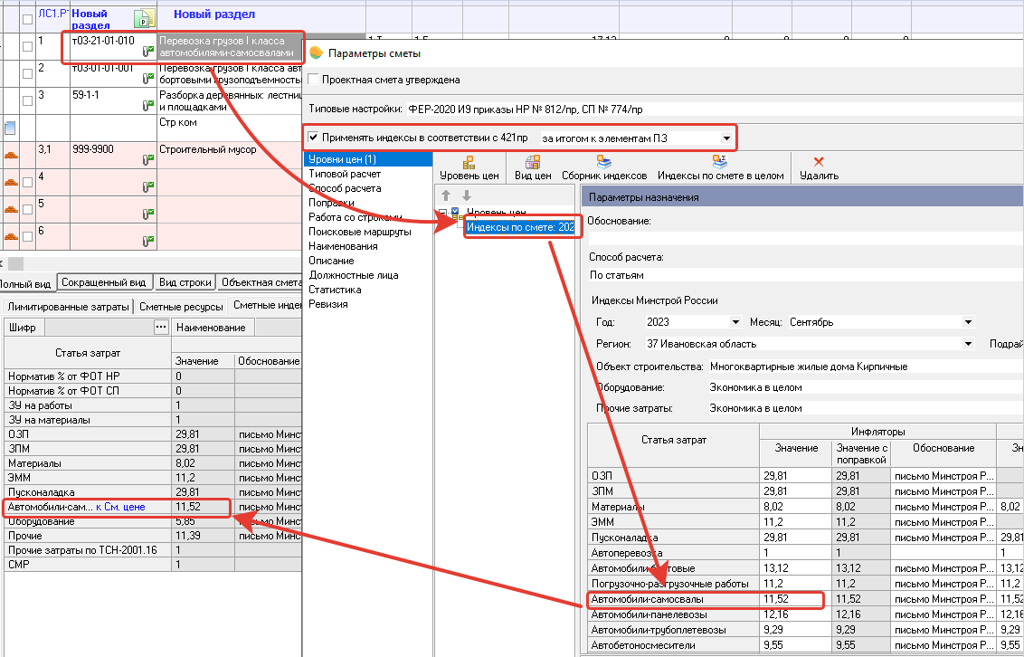

При выгрузке сметы в форме Смета 12гр ФЕР в текущих ценах расценка (перевозки) т03-21-001-10, выгружается с переводом в текущие цены (коэффициент к ОЗП), а в программе посчитано как коэффизиент к ЭММ, т.е. в программе сумма одна, а в Exsel другая, так как все-таки должно быть правильно? и будет ли доработана программа?

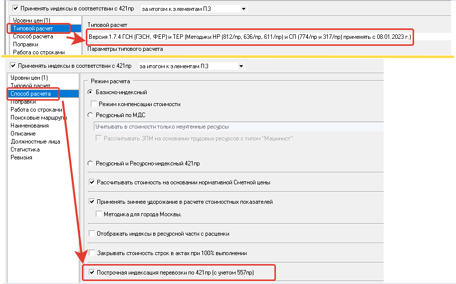

Если мы считаем что-то "свежее" (и придерживаемся методики), и используем базу ФЕР, то необходимо использовать базу ФЕР-2020 изменение №9 с индексацией за итогом(как правило "за итогом ПЗ"). Данную смету нужно выгружать в выходную форму "Смета по ФЕР/ТЕР 421пр БИМ (12 граф) в ред. 557пр".
Пример настроек объекта 2
Пример настроек объекта 1
