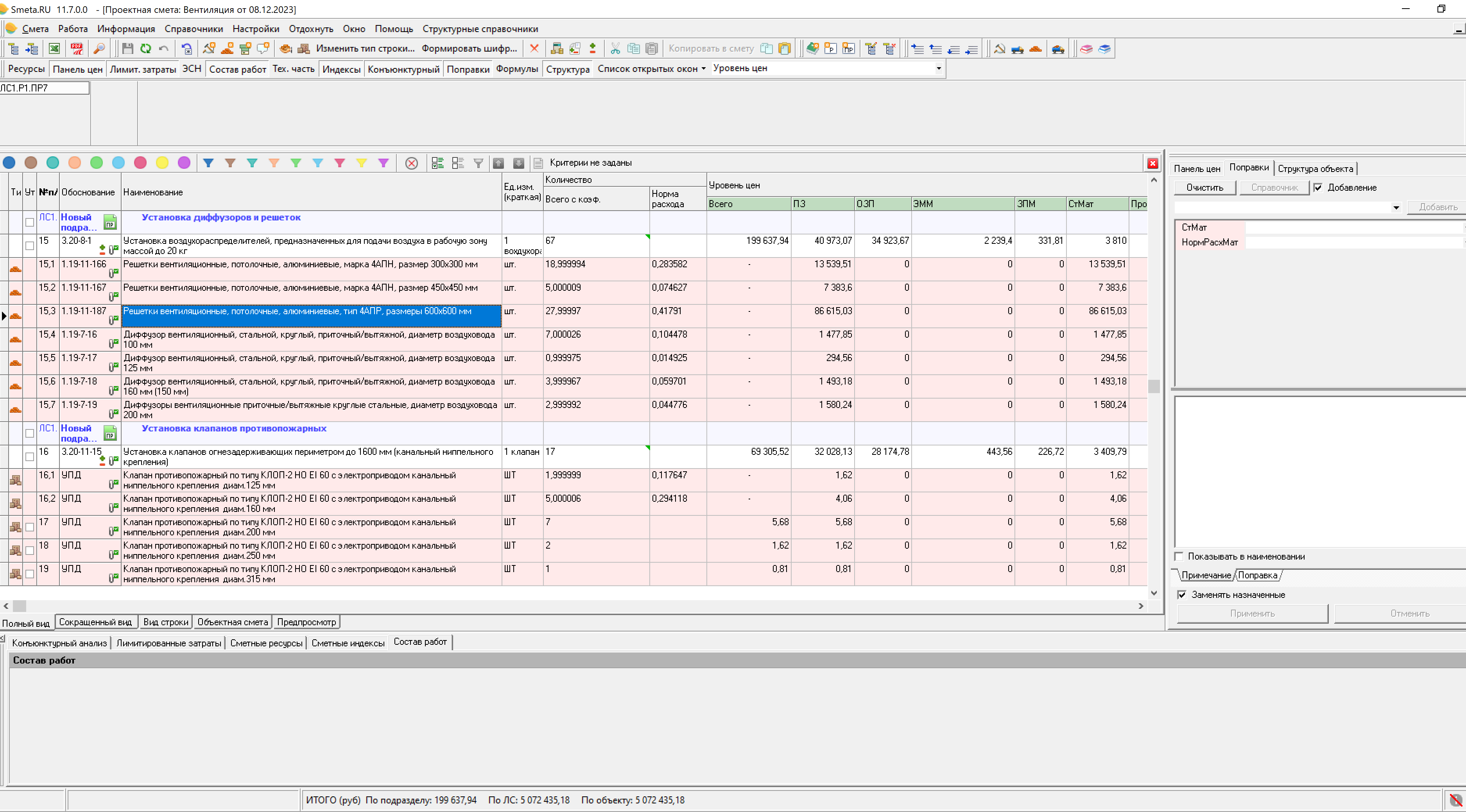

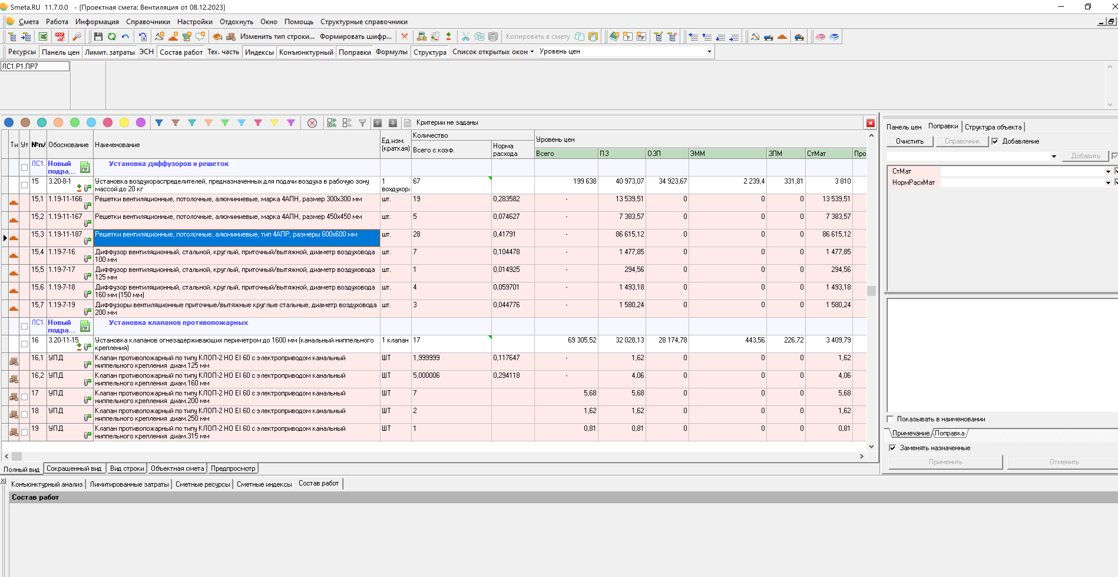

Добрый день! У меня уже второй год как возникла следующая проблема - при каком либо действии, например назначение поправок на строку или пересчет сметы, подчиненные строки округляются до 6-ти знаков после запятой. А в последнее время округление подчиненных строк происходит в отдельных случаях просто при повторном открытии файла. Не понятно в в связи с чем это происходит, при том что с начала работы в программе такого не было, появилось после очередного обновления, но не помню точно с какого. Обращалась по этому поводу несколько раз в смета.ру, ничем помочь не могут. Работаю в стационарной программе, регулярно обновляю версию программы, сейчас версия 11.7.0.0. Скрин последовательности прилагаю.

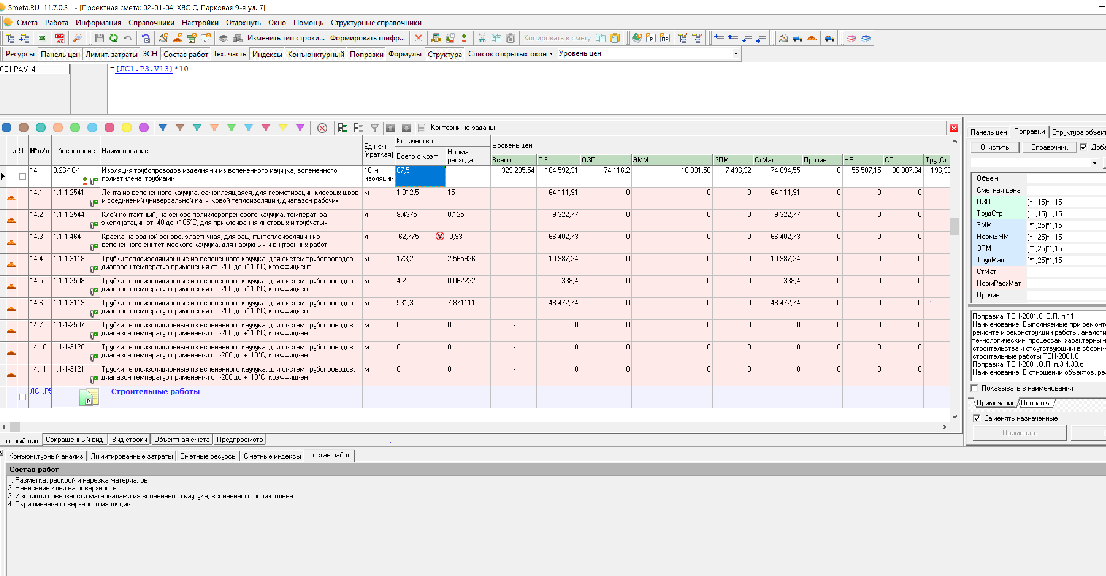

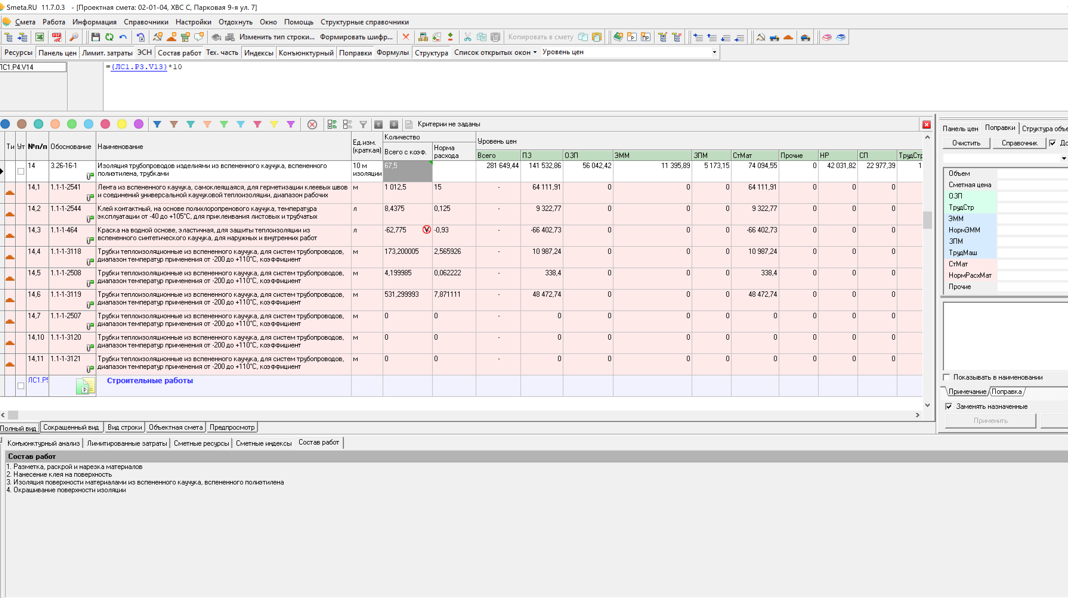

Добрый день! Обновила программу до версии 11.7.0.3, проблема округления подчиненных строк как была , так и осталась. Например по изоляции трубопровода расценка 3.26-16-1, подчиненные строки - трубки теплоизоляционные вношу объем 173,2 м - снимаю или назначаю поправку 1.15, 1,25 - объем трубок округляется до 6 знаков после запятой - 173,200005 (скрин прикладываю). И так же такое происходит при пересчете сметы. Скрин прикладывала ранее.

Наталь Горяч писал(а):Например по изоляции трубопровода расценка 3.26-16-1, подчиненные строки - трубки теплоизоляционные вношу объем 173,2 м - снимаю или назначаю поправку 1.15, 1,25 - объем трубок округляется до 6 знаков после запятой - 173,200005 (скрин прикладываю).
Данная проблема решена в 11.9.0.0.

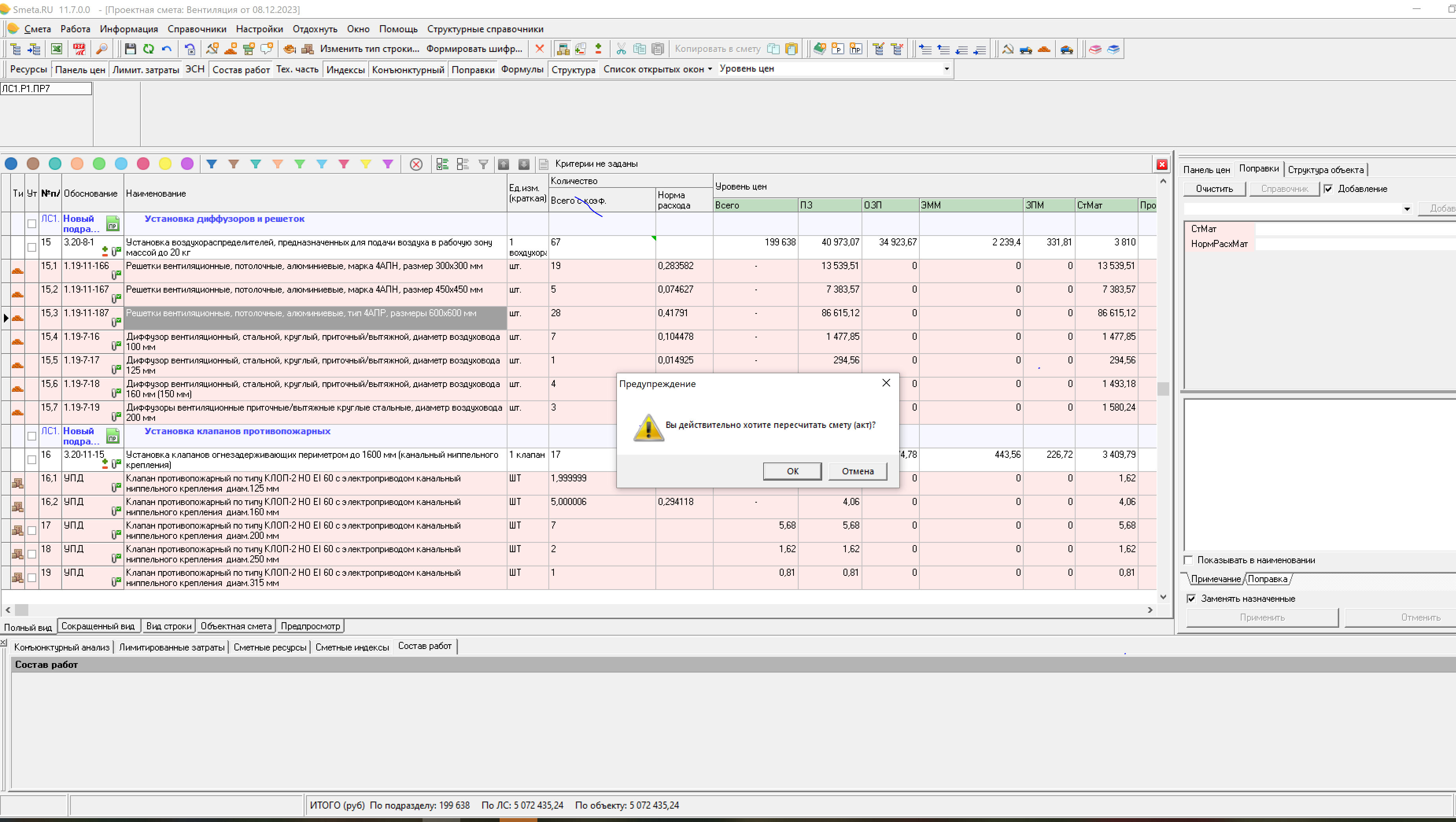

Проблема с изменением объема при запуске режима "Пересчитать смету" будет решена в 11.9.0.1.
