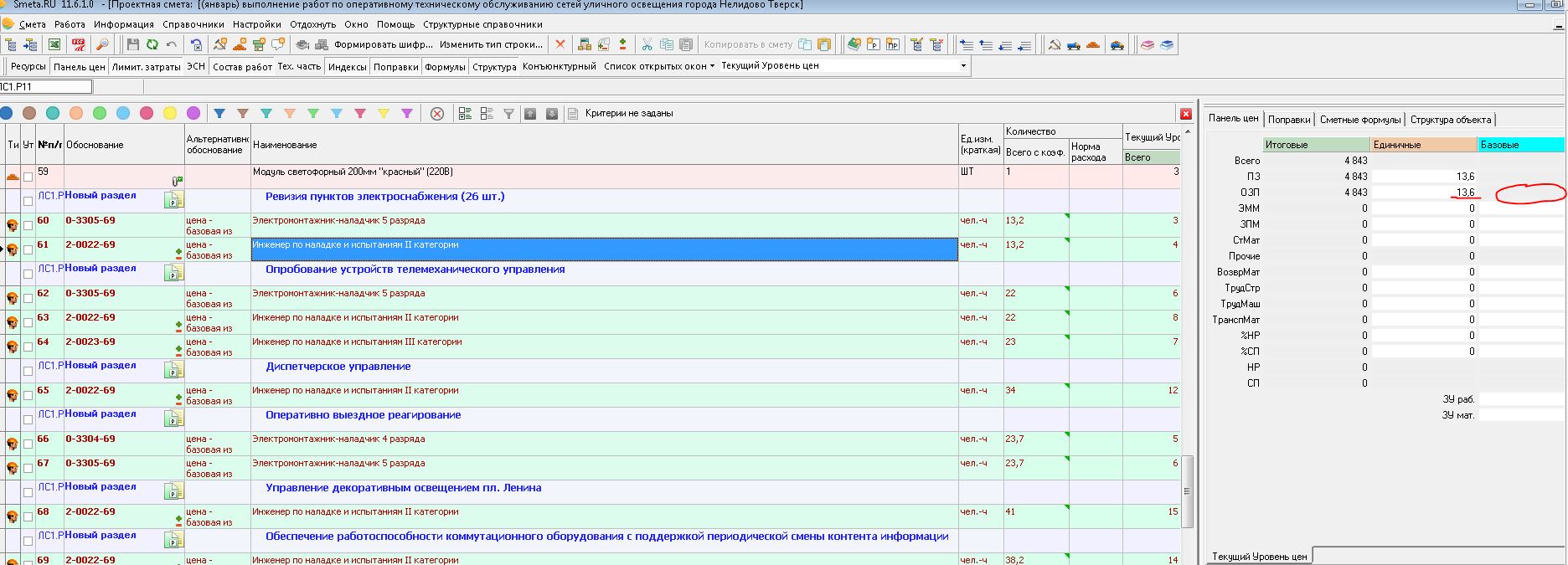

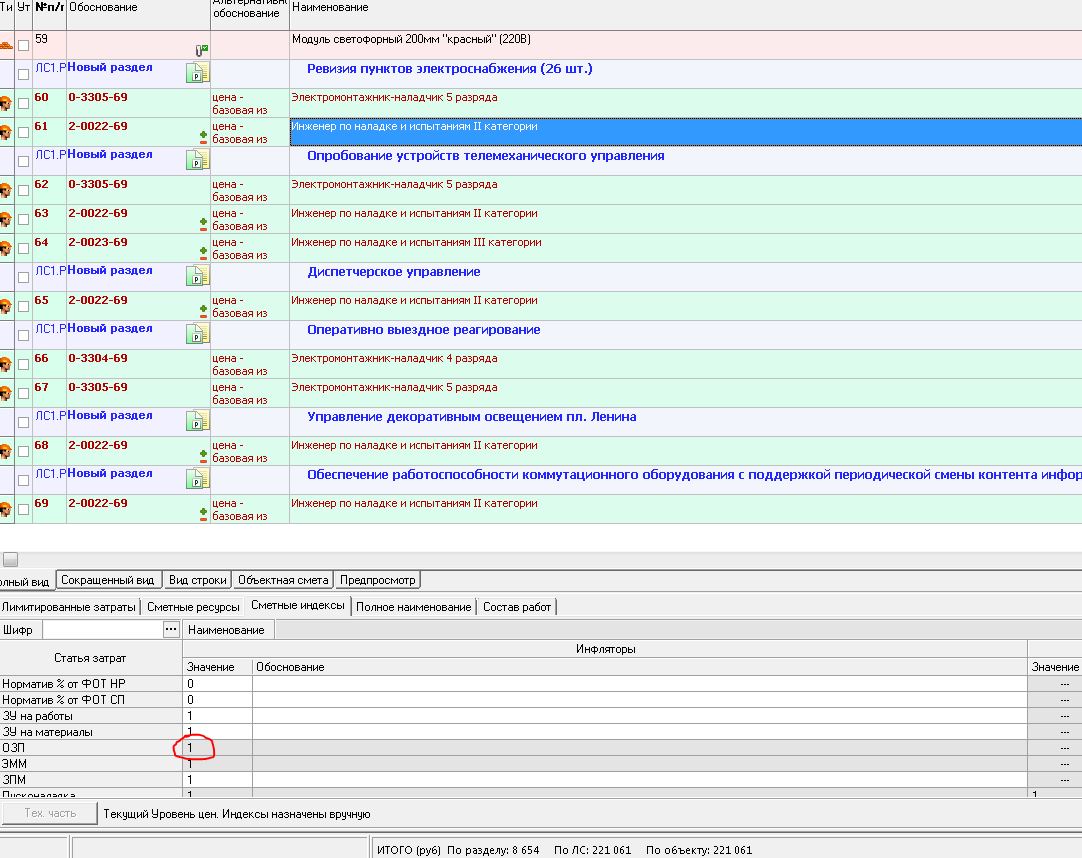

Добрый день, коллеги! Уже давно этот "косяк" обсуждался и сейчас у одного клиента всплыл опять.
Имеем смету, сделанную в версии 11.5 (клиент делает такую смету каждый год, что-то вроде калькуляции), поскольку базовую цену на трудовой ресурс "Инженер по наладке и испытаниям II категории" (в данном случае шифр 2-0022-69) в панели цен поставить невозможно (программа не дает редактировать данную ячейку), но приходится делать это через колонку "Единичные", соответственно, индексы тоже не дает задать (приходится делать через поправку). Далее при установке 11.6 и открытии такой сметы единичная цена, заданная вручную, обнулилась, приходится опять все вручную задавать.
При выгрузке в эксель итоговую цифру не считает.
Приложил объект в формате программы, скрины и эксель.
