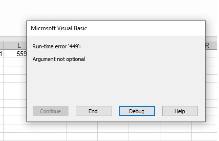

установили 11.6.0.4 - при выгрузке в эксель ведомости объемов работ выдается вот такая вот ошибка - как победить?

Приветствую, aekiv.
aekiv писал(а):установили 11.6.0.4 - при выгрузке в эксель ведомости объемов работ выдается вот такая вот ошибка - как победить?
Для ответа мало информации.
Просьба нажать кнопку Debug и прислать скрин. Дополнительно нужен объект для изучения (воспроизвести проблему не получилось).

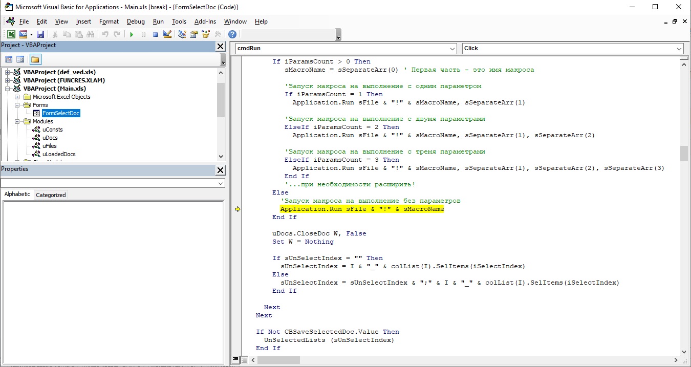

нажал кнопку Debug

вот - странно что не можете повторить - три объекта - три ошибки

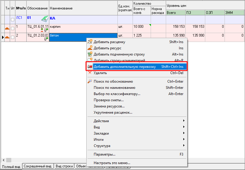

еще вот это не работает - нет такого пункта у строк материальных ресурсов (материалов, оборудования)

Сообщение zzz1386 Пн Ноя 21, 2022 14:56
aekiv писал(а):еще вот это не работает - нет такого пункта у строк материальных ресурсов (материалов, оборудования)
попробуйте "Настроить это меню" - "Восстановить стандартное меню"

Сообщение aekiv Пн Ноя 21, 2022 15:00
это заработало ))) спасибо
