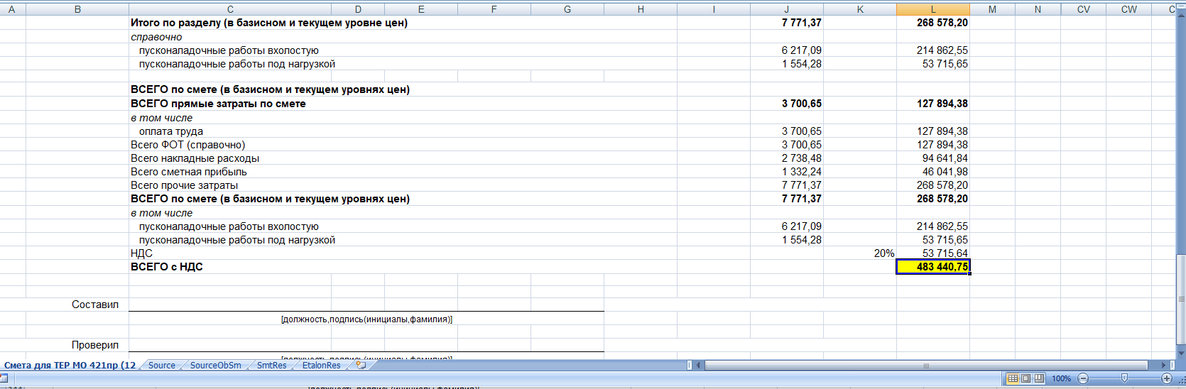

При выгрузке в эксель по 421 пр. М.О. построчная индексация при включении Разносить ПНР на вхолостую / под нагрузкой всего с НДС считается как Всего с НДС + ПНР вхолостую.
Smeta.ru
Версия программы 11.5.0.0
Windows 10 Pro
SManager
Сообщения: 141
Re: Неправильно считает НДС при включении ПНР вхолостую/под
Сообщение InarP Чт Мар 03, 2022 14:41

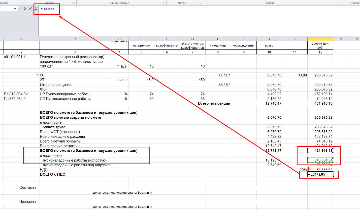

SManager писал(а):всего с НДС считается как Всего с НДС + ПНР вхолостую.
Уточняю информацию. Включен параметр "Применять индексы в соответствии с 421пр", выбран способ индексации "построчно". Смета составлена с применением сборников на пусконаладочные работы ТСНБ-2014 МО. Форма выходного документа Excel: "Смета по ТЕР МО 421пр индексы построчно (12 граф)", включен параметр "Разносить ПНР на вхолостую / под нагрузкой".
"ВСЕГО с НДС" складывается из "ВСЕГО по смете (в базисном и текущем уровнях цен)" и "пусконаладочные работы вхолостую". Если отключить "Разносить ПНР на вхолостую / под нагрузкой", то "ВСЕГО с НДС" складывается из "ВСЕГО по смете (в базисном и текущем уровнях цен)" и "НДС", т.е. правильно.
Сообщение Amortentia Чт Мар 03, 2022 16:37
Исправлено для Excel и OpenOffice. Новые версии файлов во вложении.
