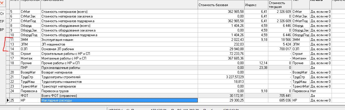

Добрый день, коллеги! Не логично выглядит панель лимитированных затрат при режиме индексации за итогом к элементам ПЗ, прикладываю скриншоты. Индексы пересчета должны отображаться и на ОЗП, ЗПМ. И далее строки "Строительные работы с НР и СП", "Монтажные работы с НР и СП" разве не должны рассчитываться в текущем уровне цен?

expert69 писал(а):Индексы пересчета должны отображаться и на ОЗП, ЗПМ
они индексируются построчно, поэтому не отображаются
expert69 писал(а):"Строительные работы с НР и СП", "Монтажные работы с НР и СП" разве не должны рассчитываться в текущем уровне цен
должны, в ближайшее время рассчитаем
