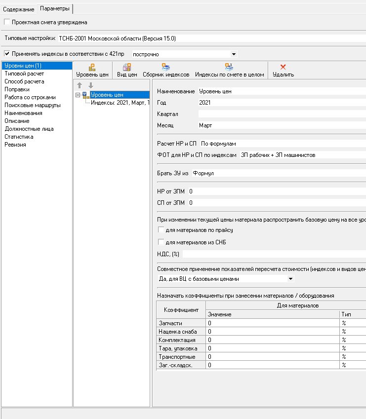

Сообщение ХРИПУНОВА Пн Июн 28, 2021 10:31
ТСНБ 2001 ред 2014 выглядит это так как в скриншотах, но может где то я не настроила в программе. НР и СП назначаются в размере по старой методике

Re: Накладные расходы и сметная прибыль
Сообщение Шуруп Пн Июн 28, 2021 10:39
ХРИПУНОВА писал(а):где то я не настроила
Вкладка "Типовой расчет". Нужно выбрать ТР с учетом новых методик. Если его нет или он есть, но не срабатывает - скорее всего потребуется переустановить базу ТСНБ.
Сообщение ХРИПУНОВА Пн Июн 28, 2021 12:16
Переустановила базу. Скачала ТСНБ-2001 Московской области (редакция 2014 г) новые методики НР и СП и все получилось. Спасибо за помощь
