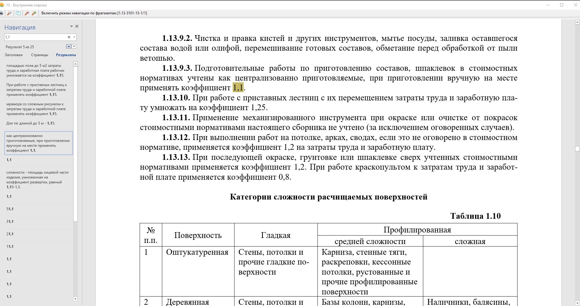

Делаем текущий ремонт. Смета составлена в СН-2012. Делаем сплошное выравнивание штукатурки стен по расценке 1.13-3101-13-1/1. Заказчик снимает коэффициент 1,1 на приготовление раствора, хотя в техчасти он прописан. Как это объяснить и доказать?
