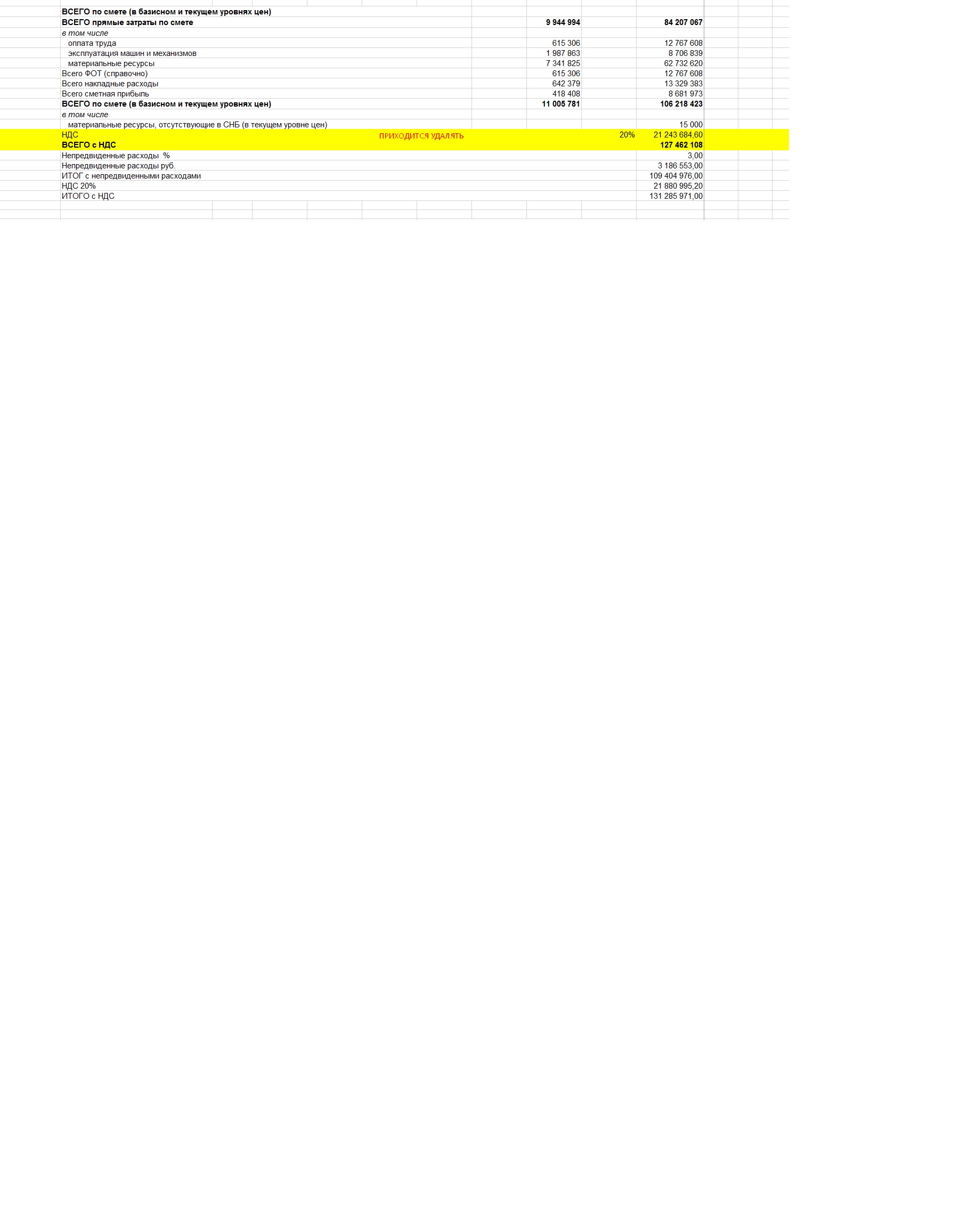

Сообщение Отстой Чт Сен 23, 2021 9:34
Добрый день! Версия 11.4.0.0 использую выходную форму Смета для ТЕР МО 421пр (12 граф) индексация построчная. Если применяю шаблон лимитированных где указывается % непредвиденных, то в итоге получаем всего по смете, НДС, ВСего с НДС, а дальше только % непредвиденных и итог с непредвиденными и соответственно опять НДС и Итог с НДС. Приходится каждый раз удалять верхний НДС и Итог с НДС. Можно ли сделать в настройках выходной формы галочку что бы пользователь сам выбирал печатать этот НДС или нет, ОЧЕНЬ НЕ УДОБНО КОГДА ОН ПЕЧАТАЕТСЯ В АВТОМАТИЧЕСКОМ РЕЖИМЕ.
