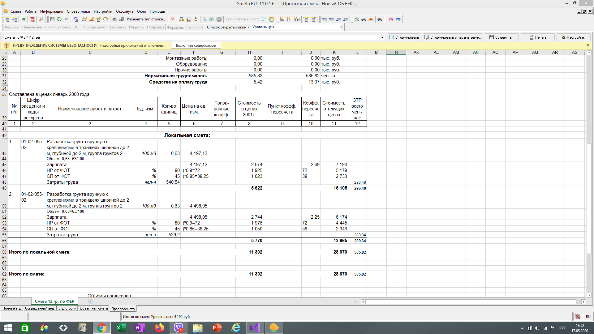

Smeta.ru 11.0.1.6 Windows 8.1, всё расположено на одном компьютере, ключ USB. Применен последний патч с сайта.
Пытаюсь научиться пользоваться программой.

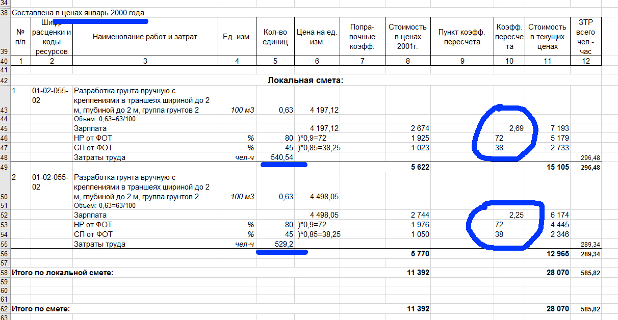

Ввожу одинаковые расценки, а цифры в итоге - разные, ЗП и всё остальное!
Подскажите, пожалуйста, что я делаю не так?

Можете скинуть сам объект в формате sobx сюда или на почту ? (адрес почты скинул в личку)
Почему индексы разные применены к одной расценке? Откуда взяты эти индексы?

Вчера Смета.ру зависла и пришлось снимать задачу через Ctrl+ALt+delete. И сразу после этого все коэффициенты стали 1, и всё починилось. :shock:
А сейчас с утра опять всё скачет, и коэффициенты разные((.
Индексы не применялись.

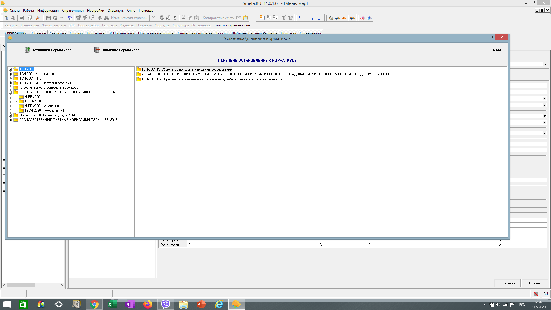

Может быть, нужно удалить какие-нибудь нормативы?
2014г, например? Вдруг и оттуда они подтягиваются?
Заодно спрошу, вдруг кто-то подскажет, какие сейчас нужно применять 2020 или 2020 И1 ?
В 2020 И1 написано, что действительны с 1 июля 2020, ещё рано для них?
