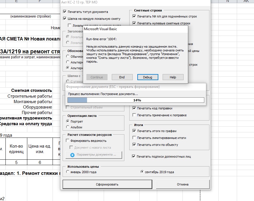

Доброго времени!
столкнулся с ошибкой, которой ранее не наблюдал. Тут на форуме поискал, не раз она всплывала, но от разработчика ответ так и не поступил начиная с 2009 года...
Версия 11.0.0.6 не выгружает в эксель
Раньше все работало
Что делать?

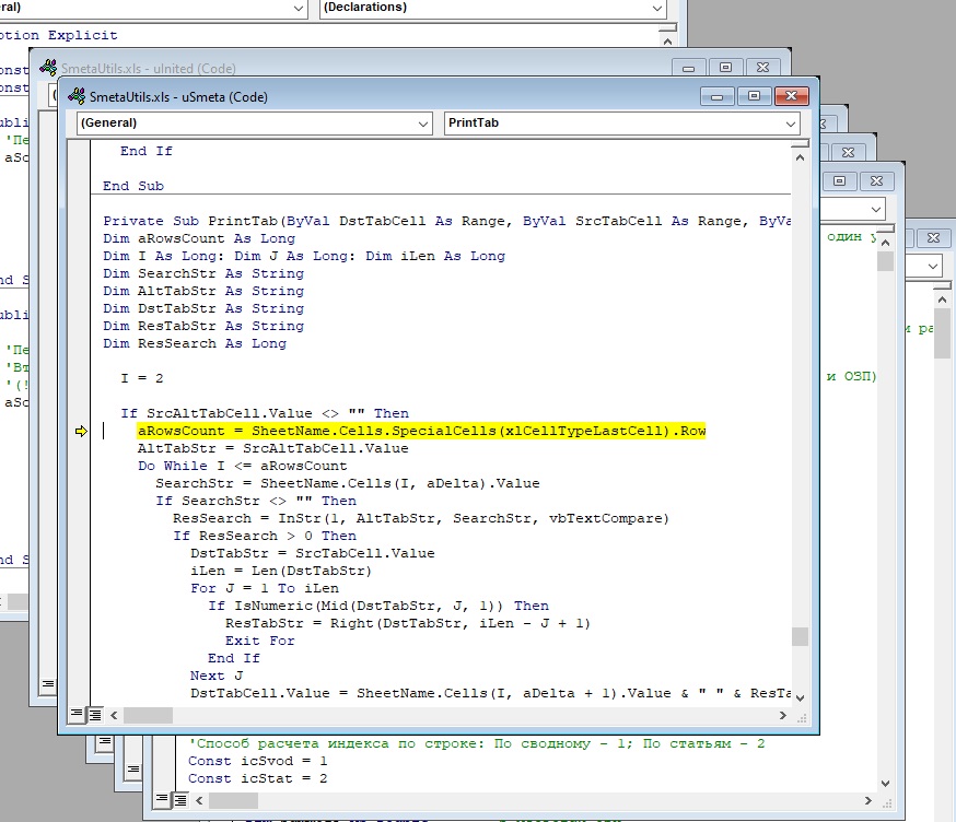

aRowsCount = SheetName.Cells.SpecialCells(xlCellTypeLastCell).Row
до этой ошибки работал на этом компе 2 года без перебоев и ошибок, вдруг внезапно, спустя после 2-3 дней, после обновления патча 11.0.0.6 перестало выгружаться
на другом компе (где версия 10, патч 11.0.0.6 следовательно не стоит) этот же объект прекрасно выгружается, а на этом ни один файл не выгружается теперь... что делать? :oops:

Сообщение zakazsmet Сб Дек 28, 2019 20:55
Вопрос решен: я скопировал все выходные формы из резервной копии, которую делаю регулярно, всё заработало.
