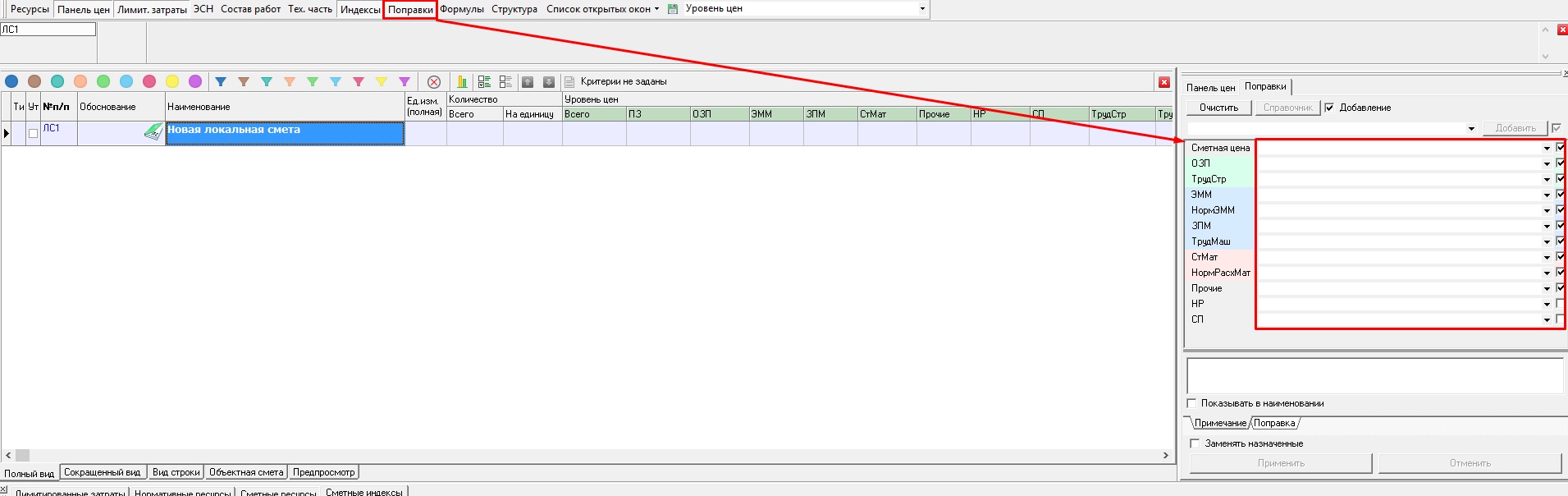

На панеле инструментов нажимаете на кнопку "Поправки", в открывшемся окне вносите поправочные коэффициенты.
Re: Как уменьшить толщины бетонного основания?
Сообщение InarP Пт Июл 19, 2019 14:37
Правильно, объем нужно выставить отрицательный. Применение коэффициента 5 произведет корректировку толщины на 5 см, нужно применять коэффициент 6. Над областью, которая выделена на скрине, в строке напечатайте *6 и нажмите Enter, под выделенной область нажмите "Применить".

При вводе коэфф. *6 в окне Поправки должны быть отмечены галочкой все 12 чекбоксов (Сметная цена, ОЗП, ТрудСтр и т.д...)?

Сообщение InarP Пт Июл 19, 2019 17:23
Владимир_ВБ писал(а):(Сметная цена, ОЗП, ТрудСтр и т.д...)?
Нет. Поля "Сметная цена", "Прочие", "НР" и "СП" можно не отмечать.

Сообщение Владимир_ВБ Пт Июл 19, 2019 20:54
Огромное спасибо! Все получилось.
