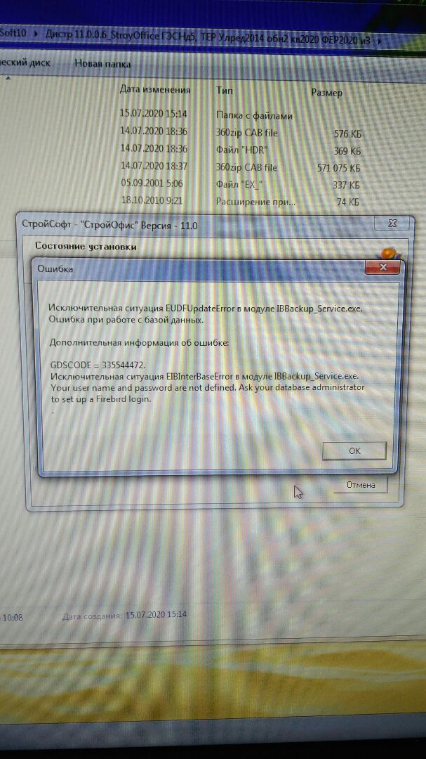

Сообщение Отстой Чт Июл 16, 2020 13:52
При обновлении версии с 10.1 до 11 вылетает такая ошибка!
Последний раз редактировалось Отстой Чт Июл 16, 2020 13:59, всего редактировалось 1 раз.
 Отстой
Сообщения: 69
Откуда: Ульяновск
Re: Ошибка установки 11 версии
Сообщение Отстой Чт Июл 16, 2020 13:58
Хотя IBBackup_Service.exe в службах запущен и работает. Пробовал обновлять IBBackup_Service.exe и заново запускать установку не помогло, тогда просто снес все и попробовал установить заново 11 версию и такая же ошибка выходит. 10 версия устанавливается и все работает , а 11 не хочет. В чем может быть дело? Пробовал еще под другой учетной записью ,тоже выдает такую ошибку.

Сообщение SManager Чт Июл 16, 2020 16:58
Удалите Firebird и запустите установку с "0". На время установки отключите антивирусное ПО.

Сообщение Отстой Чт Июл 16, 2020 21:33
SManager писал(а):Добрый день.
При каждой новой установке всегда удалял firebird и антивирусник был отключен

Сообщение ArtemovSS Вт Июл 21, 2020 10:35
проще переустановить OC)
Была похожая проблема
помогло:
1. переименование папки stroysoft
2. удаление программы с помощью инсталлятора
3. удаление firebird и чистка реестра по "firebird"
4. перезагрузка
5. установка программы с инсталлятора (11 версии)
6. поднятие базы с 10 до 11 версии с помощью программы мониторинга бд

Сообщение ArtemovSS Вт Июл 21, 2020 10:36
ArtemovSS писал(а):3. удаление firebird и чистка реестра по "firebird"
удаление fb через установку\удаление программ + удаление полностью папки fb из
C:\Program Files
C:\Program Files (x86)

Сообщение Отстой Ср Июл 22, 2020 14:01
Добрый день! ArtemovSS, большое спасибо все заработало!
