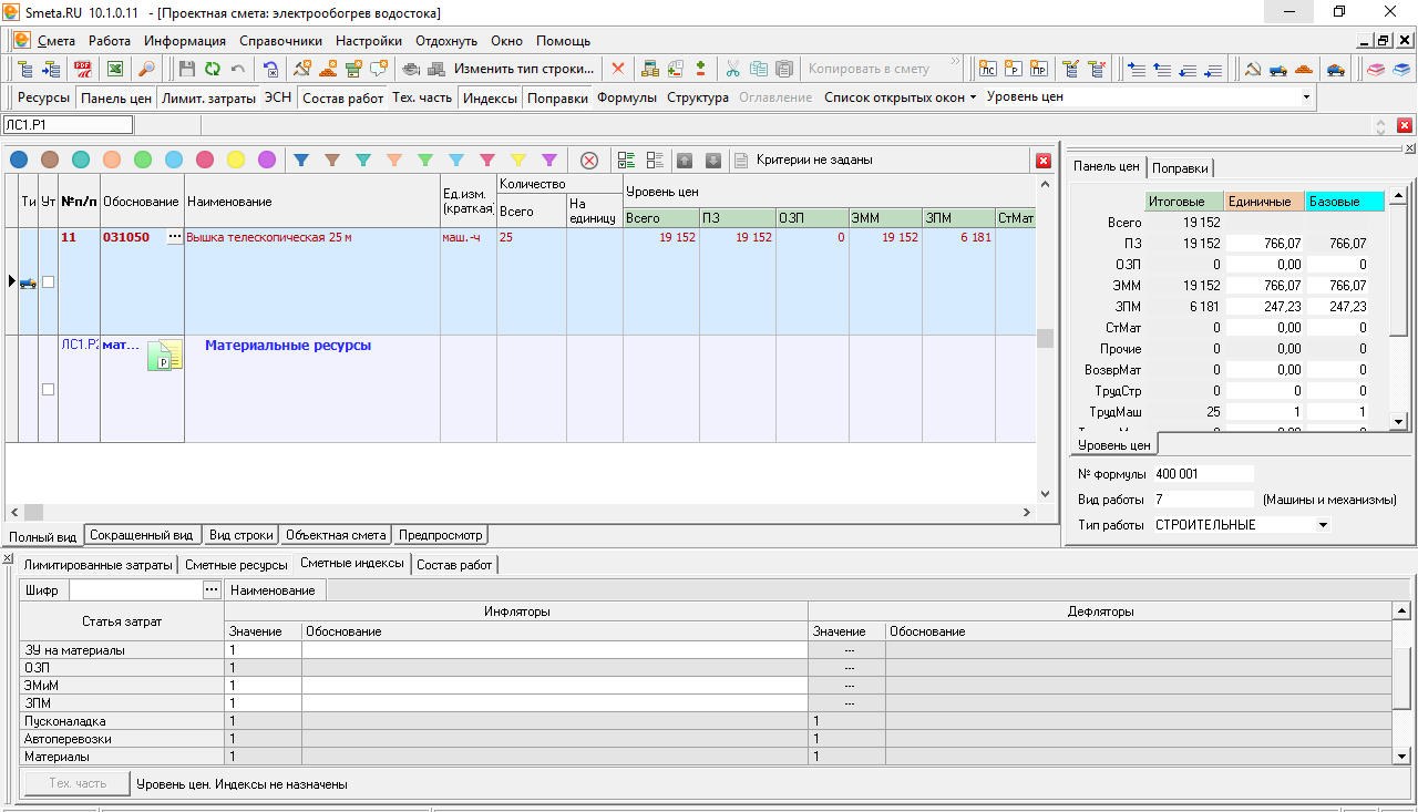

Здравствуйте! Помогите разобраться, может в настройках ошиблась! Программа Smeta.ru, версия 10.1.0.11. Составляю смету в Тульских Тер, пересчитываю в текущие цен с пом.индексов на март 2019г. На механизмы индексы не назначаются, но в панели цен в столбце "базовые" стоит цена ,которая отличается от той, что указана в альтернативном обосновании. ЭММ база-766,07, а в альт.обосновании 141,18.

Сообщение Slavniy Ср Июн 26, 2019 10:23
Индексы как назначали? из сборника по статьям? или назначали на СМР?
Альтернативного обоснования тут не видно.

Сообщение 56805435a Ср Июн 26, 2019 10:41
Индексы назначены из сборника по статьям. Мне нужно ,чтобы в столбце базовая стоимость стояла именно базовая

Сообщение Slavniy Ср Июн 26, 2019 10:52
Индексы по Тульской области назначаются только на расценки, на машины и ресурсы нужно приобретать КТЦ.
По поводу базовой стоимости перейдите в сборник и проверьте какая там стоимость, по возможности пришлите скрин.

Сообщение Slavniy Ср Июн 26, 2019 11:03
Проверьте в параметрах объекта в уровнях цен назначен ли Вид цен?
Если назначен, то ваша базовая стоимость поменялась с учётом применённых Видов цен.

Сообщение kons_bak1 Ср Июн 26, 2019 11:23
При выгрузке в excel вы можете выбрать форму документа 12 гр каталог текущих цен, например. Там будет видна базовая цена 141,18 и текущая по каталогу.

Сообщение 56805435a Ср Июн 26, 2019 11:59
Спасибо! Да, назначен ВЦ на механизмы.
