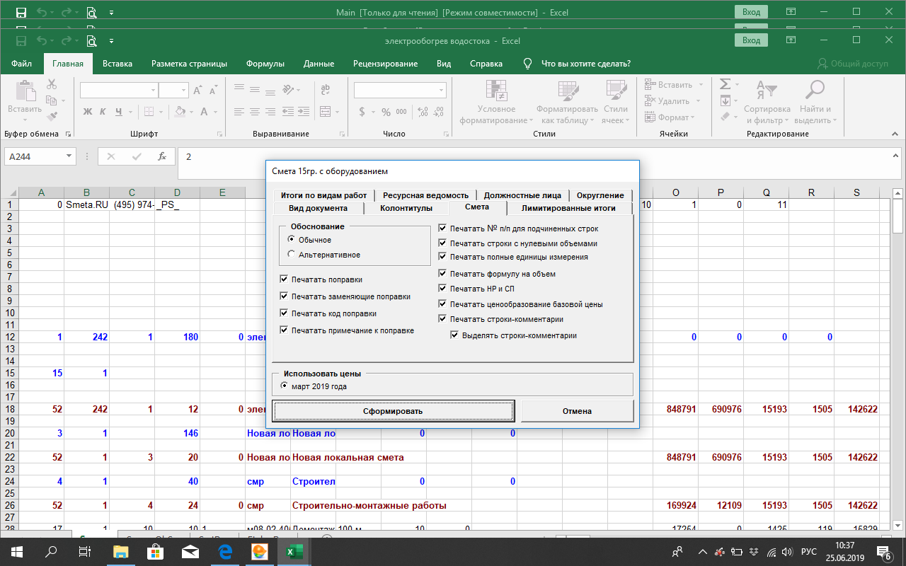

Здравствуйте! Программа smeta.ru версия 10.1.0.11. При выгрузке документа в формате excel, выбираю "смета 15-графка с оборудованием". Но галочки с отображением индексов пересчета нет. Смета составлена в текущих ценах, используются индексы пересчета для каждой расценки, которые необходимо видеть в выходном документе. Как это исправить?

Пришлите скриншот экрана для наглядности.

скриншот

А в программе у вас индексы назначены?

На скриншоте видно (снизу), что в смете есть один уровень цен - март 2019. Проверьте в программе на вкладке "сметные индексы" назначились ли индексы

Индексы назначены. Выгружаю эту же смету, используя 11-графку- индексы отображаются и выводятся на печать

Дело не в объекте, а в сборке отчетов вер. 10.1.0.11, в облаке в вер. 10.1.0.10 по умолчанию коэффициенты выходят.

Добавлено в план к патчу 11 версии TFS[2381]
Сейчас Вы можете воспользоваться аналогичным шаблоном под OpenOffice

Скачайте и установите OpenOffice. Откройте OpenOffice, откройте меню "Сервис" - "Параметры", зайдите в раздел "Безопасность", нажмите "Безопасн.макросов...", установите переключатель на пункт "Низкий...", далее "Ок" в окне "Безопасность макросов" и "Параметры", закройте OpenOffice.
В программе, после нажатия кнопки экспорта в Excel выберите OpenOffice. В списке документов будет интересующий Вас шаблон.
