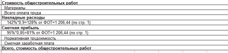

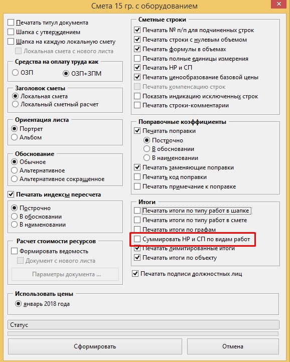

56805435a писал(а):Чтобы было прозрачно, как рассчитывается % НР и СП по каждой расценке
Построчно - нет. Только за итогом по структуре (см. Screenshot_1 и Screenshot_2), возможно устроит такой вариант.
