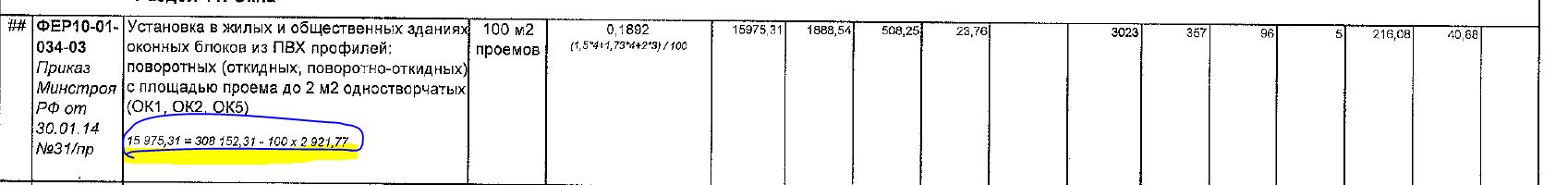

Возможно ли в Smeta.ru вычитать ресурсы таким образом как показано на скриншоте во вложении.

Можно, панель цен воспринимает математические операции (сложение, вычитание, умножение и деление) и функцию округления ОКР( ;2).

Такое возможно в версии 10.х и выше. Вам нужно открыть панель цен и, в колонке "базовая", прописать нужные операции (как на снимке, например: 305152,31-100*2921,77) к строке СтМат.
