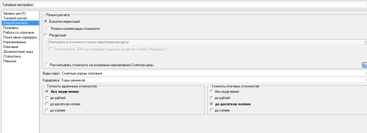

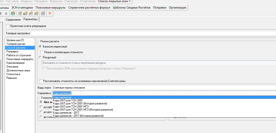

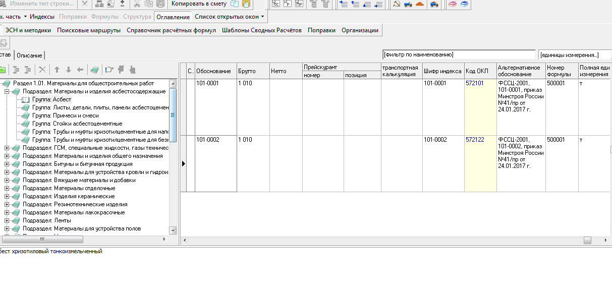

Уважаемые Азы сметного дела. Прошу помочь в вопросе обоснования ценников по ОКПД 2. Заказчик требует обоснование например 12.1.02.03-0195 Техноэласт ЭПП, у меня выдает шифр по приказу Минстроя России №41/пр от 24.01.2017 г 101-4702 тот же Техноэласт ЭПП. Что делать? Может что то в настройках нужно поменять в параметрах? Вопрос очень срочный.

Скорее вопрос в поисковых маршрутах. Шифр, указанный Вами относится к базе ФЕР 2017 года. А Вы судя по всему берете расценки из редакции 2014 года. Установите в поисковых маршрутах в параметрах сметы ФЕР 2017 и перевызовите расценку.

Спасибо пробовала. ФЕР ред 2014г. Я так понимаю что они уже не действующие. И обоснование по ОКПД 2 только в ФЕР 2017.

Совершенно верно. Только в ФЕР 2017.
