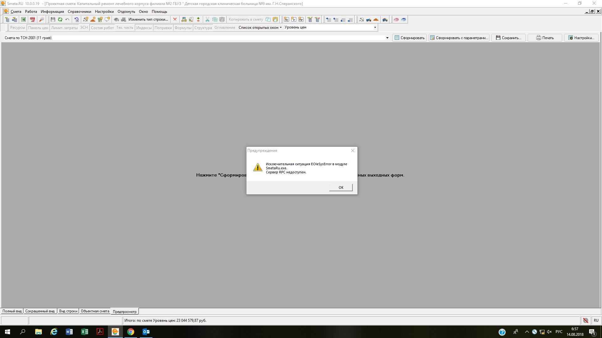

Сегодня попытался включить предпросмотр сметы. Возникла исключительная ситуация в модуле (см. приложенный файл). Как это лечится? Версия программы 10.0.019

Попробуйте перезагрузить компьютер.

Расшифровка аббревиатуры - удаленный вызов процедур или - Remote Procedure Call. Ошибка связана с работой самой Windows
Сервер РПЦ недоступен? Не еретик ли вы часом? Быть может нормы скорректировали, али НДС с прайсовых материалов не сняли? :D

Сообщение pkoltsov Вт Авг 14, 2018 11:12
Всё удачно решилось переустановкой системы

pkoltsov писал(а):Всё удачно решилось переустановкой системы
Ну, это совсем радикально. Вообще, эта ошибка может возникать при смене принтера по умолчанию (информация от техпо Microsoft).

Сообщение Kventin Dorvard Вт Авг 14, 2018 13:26
Учитывая то, что Windows работает нестабильно и, как следствие, нестабильно работают другие программы, под управлением Windows, то переустановка системы была вынужденной и единственно верной. В противном случае, этими ошибками работа бы не ограничилась.

Сообщение Володя1990 Вт Авг 14, 2018 13:59
Kventin Dorvard писал(а):В противном случае, этими ошибками работа бы не ограничилась.
Зависит от причины ошибки с RPC.
Но не спорю, что лучше работать под стабильной системой :)
