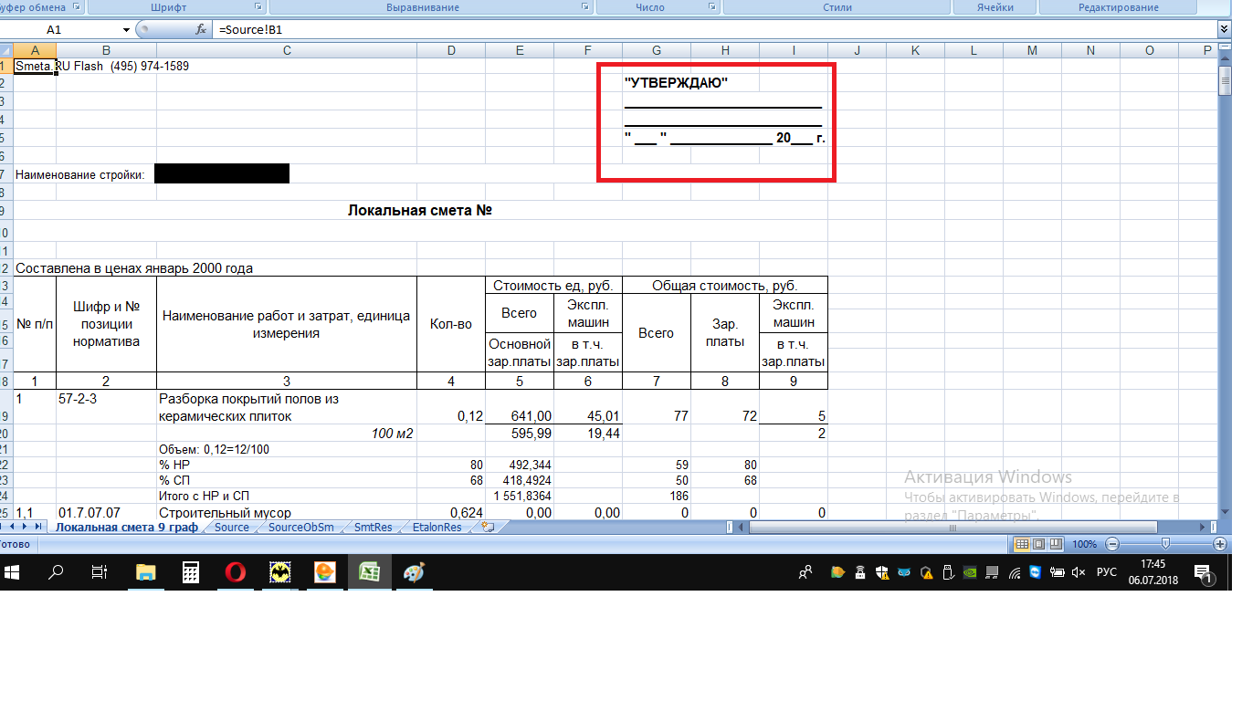

Купили в организацию "Smeta.ru"
Набили смет около десяти штук.
А шапку можно менять только после выгрузки в эксель?
Заказчик на дню по несколько раз вносит коррективы, и каждый раз мне их все 10 штук редактировать в ручную?
Данные об организациях и должностных лицах в шапку не привязываются (9гр с НР и СП).
Техподдержка говорит "не предусмотрено", установщик - "плати деньги дополнительно".
Эт чо нормально? :shock:

Пожалуйста укажите версию программы, все четыре числа. Внесем изменения в отчет, предоставим ссылку и инструкцию.

10.1.0.5. flash

Сообщение Kir Вт Июл 10, 2018 12:10
