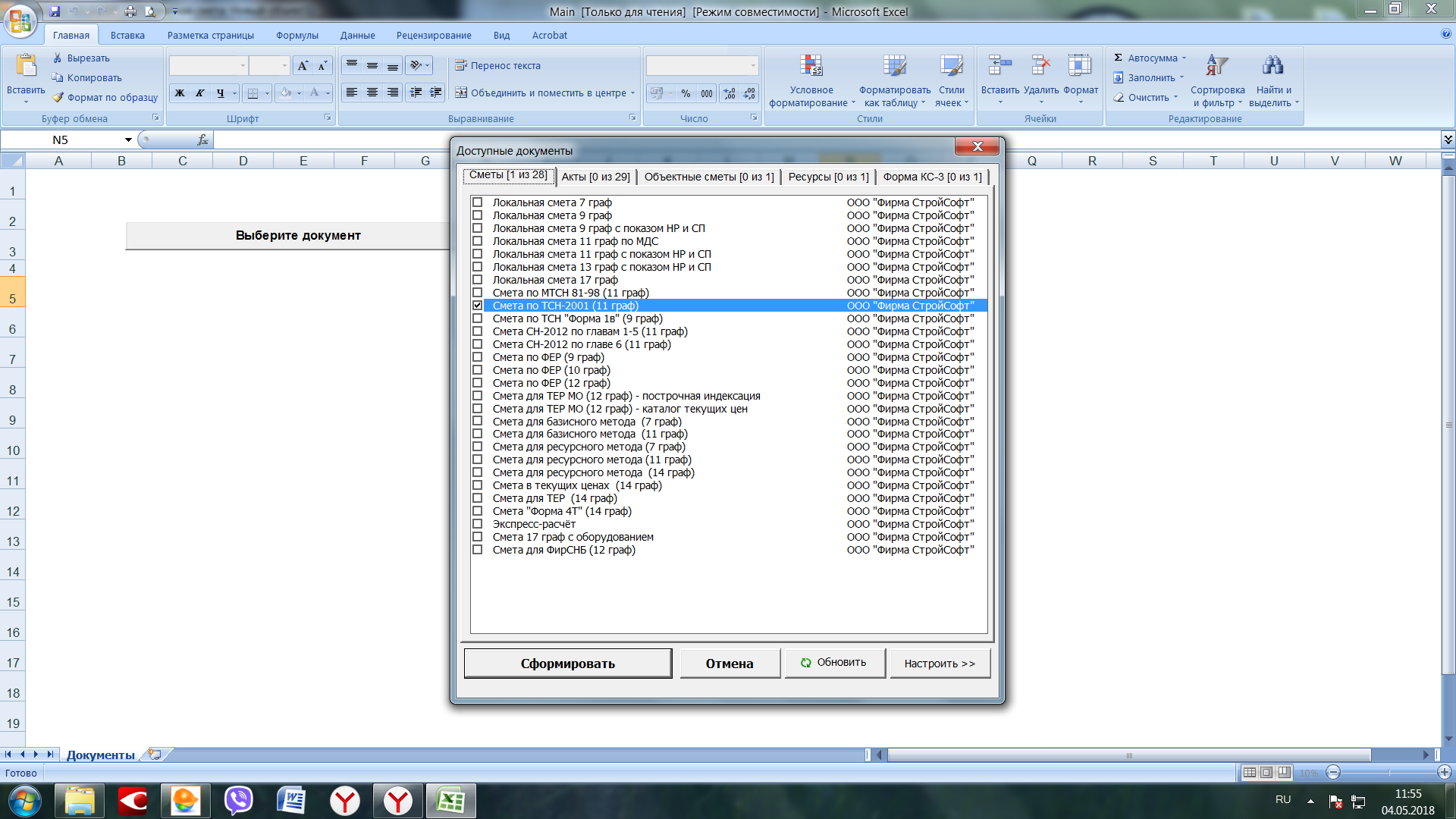

Здравствуйте.
Работаю в Смета.ру, версия программы 10.0.0.17, база ТСН МГЭ, доп.48 установлен, операционная система Windows 7 32
При выгрузке сметы не хватает нескольких выходных форм ТСН, после неоднократных консультаций с тех.поддержкой был переустановлен патч, был заменен файл Мейнлист, и все равно ошибка сохраняется. Прошу помочь и подсказать что сделать,чтобы исправить ошибки и добавить недостающие формы.

Попробуйте нажать кнопку "Настроить" и посмотреть, может быть какие-то выходные формы не отображаются в списке.

zzz1386 писал(а):Попробуйте нажать кнопку "Настроить" и посмотреть, может быть какие-то выходные формы не отображаются в списке.
забыла написать, это тоже делала, все формы отмечены((((

Сообщение Slavniy Пн Май 14, 2018 14:47
При закрытой программе,
нужно удалить всё из папки :\StroySoft\Smeta.ru\Client\ExcelShabl\DefaultSettings
После проверить наличие выходных форм.

Сообщение Slavniy Пн Май 14, 2018 14:51
Так же после удаления нужно заменить файл MainList.

Сообщение ArtemovSS Пн Май 14, 2018 15:41
Рекомендую удалить папку:
C:\Users\ИМЯ_ПОЛЬЗОВАТЕЛЯ\AppData\Roaming\Smeta.ru_9
заменить полностью папку ExcelShabl папкой ExcelShabl из патча
ExcelShabl можно найти тут *:\StroySoft\Smeta.ru\Client\
После этого выгрузить в excel

Сообщение nikolia Вт Май 15, 2018 9:25
Slavniy писал(а):При закрытой программе,
Спасибо огромное! Все получилось!

Сообщение nikolia Вт Май 15, 2018 9:28
ArtemovSS писал(а):Рекомендую удалить папку:
спасибо за совет, но не получилось( ошибка исправилась способом,указанным выше
