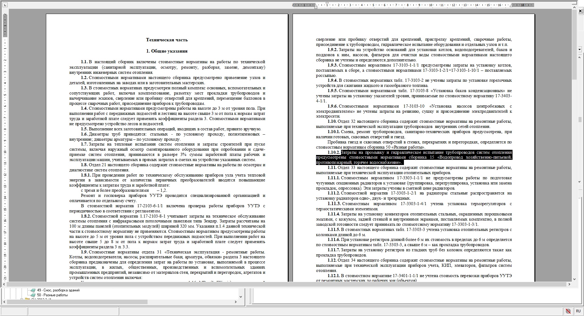

Вопрос в следующем. В составе работ расценки 1.17-2103-2-1/1 п. 5 предусмотрено гидравлическое испытание системы отопления. При этом в п. 1.10.2 техчасти указано, что промывку и гидравлическое испытание систем отопления необходимо брать по сборнику № 15. Так как всё таки правильно???? Из какого сборника должна быть расценка на опрессовку систем отопления????

Расценка 1.17-2103-2-1/1 относится к 21 отделу сборника, п.1.10.2 тех части относится к 32 отделу сборника.

Pavelsom писал(а):Расценка 1.17-2103-2-1/1 относится к 21 отделу сборника, п.1.10.2 тех части относится к 32 отделу сборника.
О_о как не заметил? спасибо
