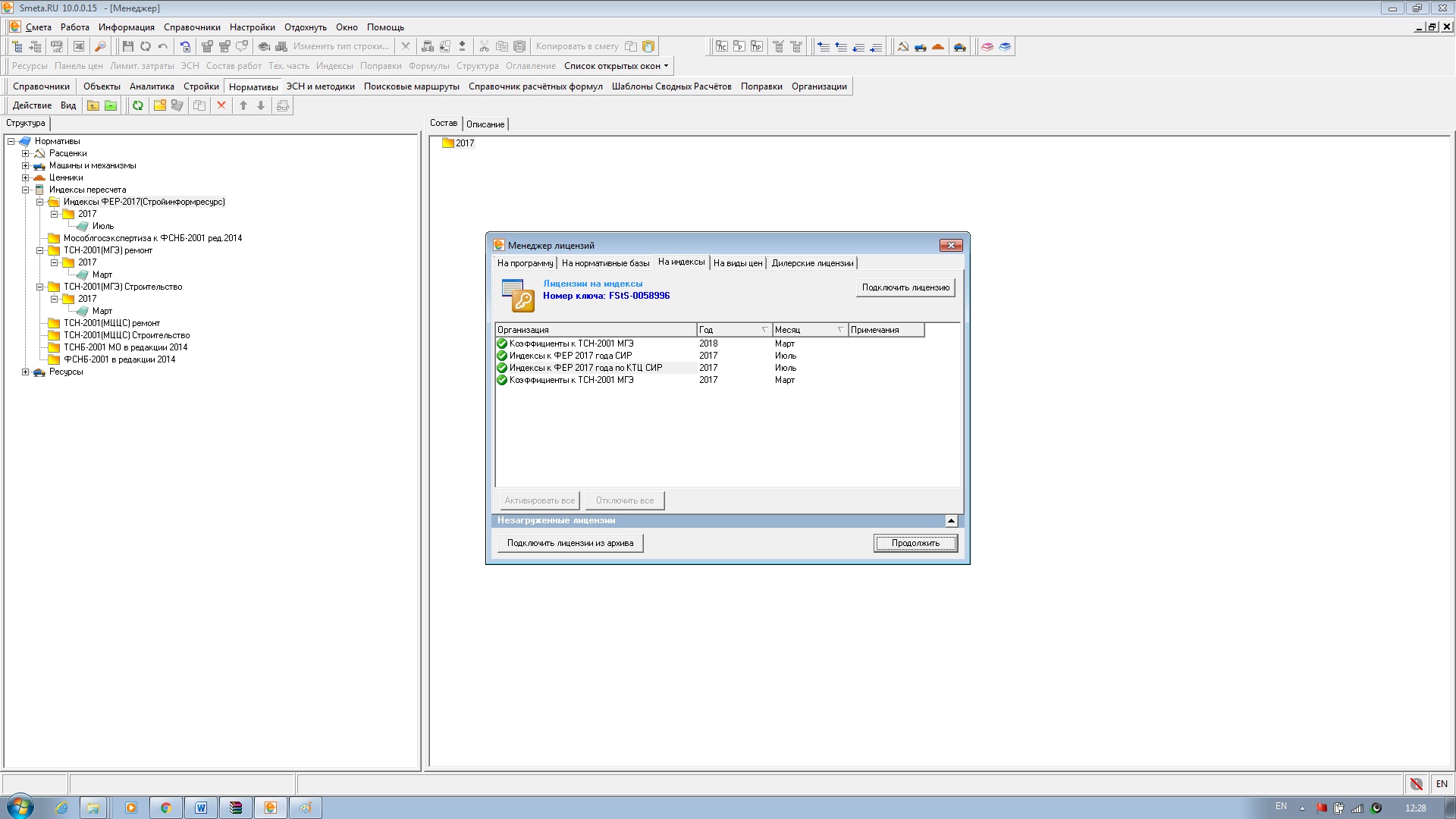

Доброго времени суток.
Помогите разобраться новичку пожалуйста.
Имеем Smeta.ru в оболочке 10.0.0.15.
Ставлю лицензированные индексы март 2018 (ТСН МГЭ). Лицензия встала нормально, индексы не ставятся, ругается неправильный пароль. Пароль и в ручную вводил, и copypaste несколько раз.

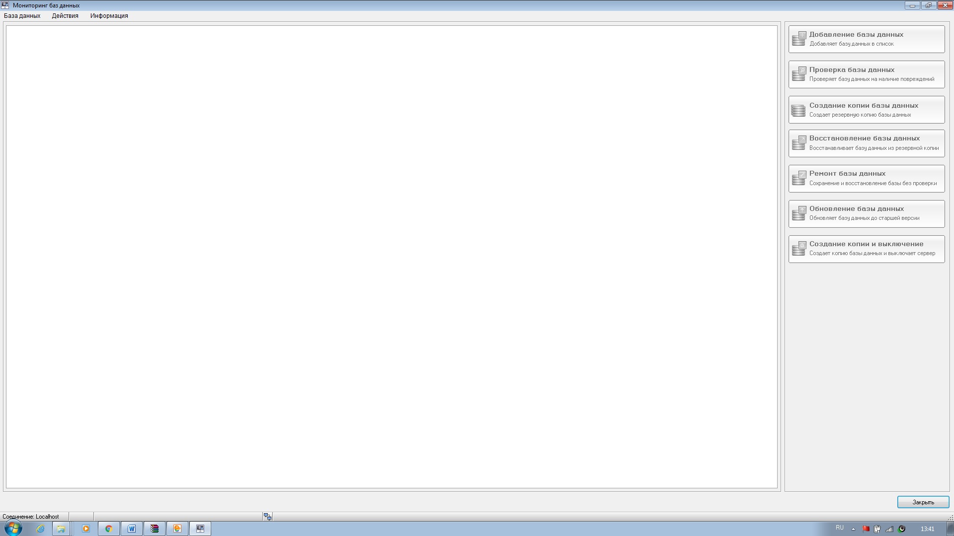

Технические подробности: win7, локальный usb ключ, клиентская и серверная часть на одном компе но тут глюк ("мониторинг БД" не работает корректно)
Вопрос: в чем дело? Я понимаю что нужно восстановить "мониторинг БД", но с установкой индексов это разьве связано?

Добрый день! Вам нужно установить последний патч 10.0.0.17, скачатьь его можно здесь:
https://www.smeta.ru/static/1_1097.html#office10

благодарю, с патчем 0 0 17 все заработало как надо )
