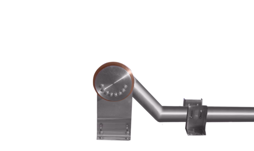

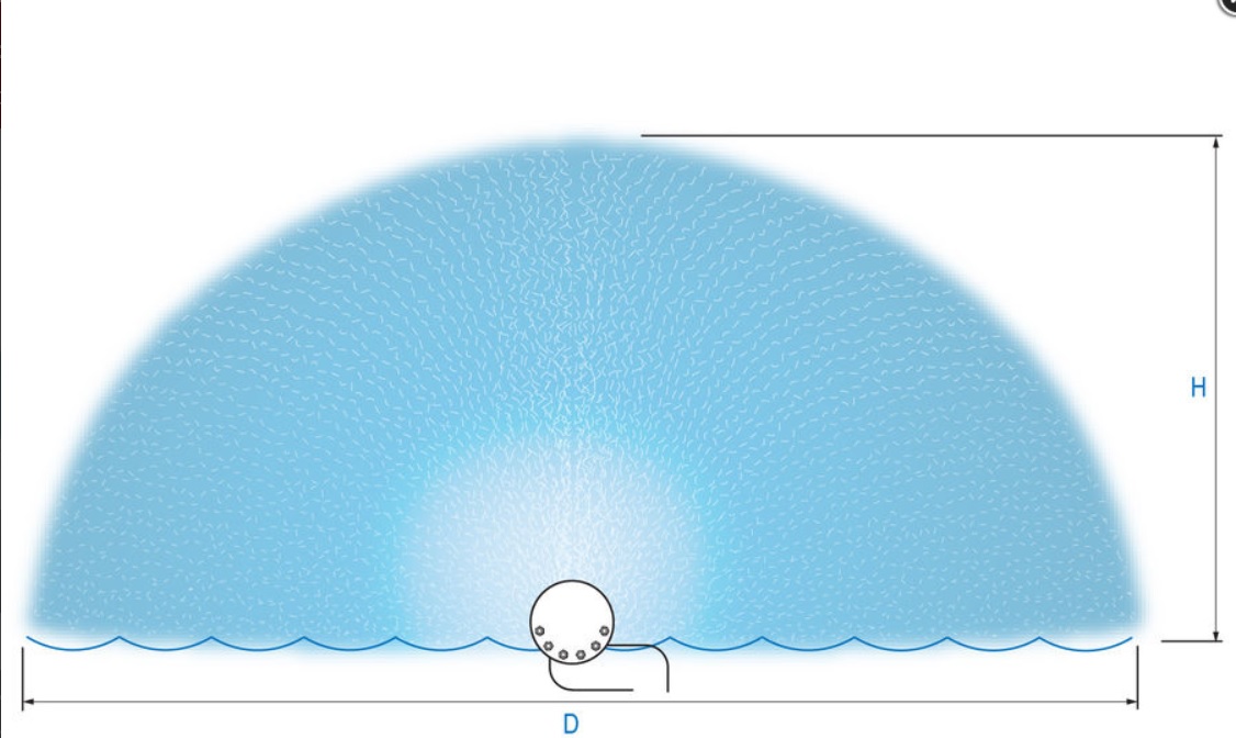

В фонтан устанавливается вот такая штука (ка кна картинке), её задача распылять воду так. чтобы была водная картина, похажая на веер. Стоит такая вещь около 700тыс руб. Вес её не известен, а вот чертежи оставить могу. но если честно, по ним, мало что понятно. База ТСН (МГЭ)

Попробуйте 4.37-1-1...18 - монтаж оборудования на открытой площадке массой ... Ищите вес своего оборудования и подбирайте соответствующую расценку.

Может по Сб.16 Трубопроводы внутренние , как задвижки, вентили...
или по Сб.22 НВ - как задвижки, клапаны...
