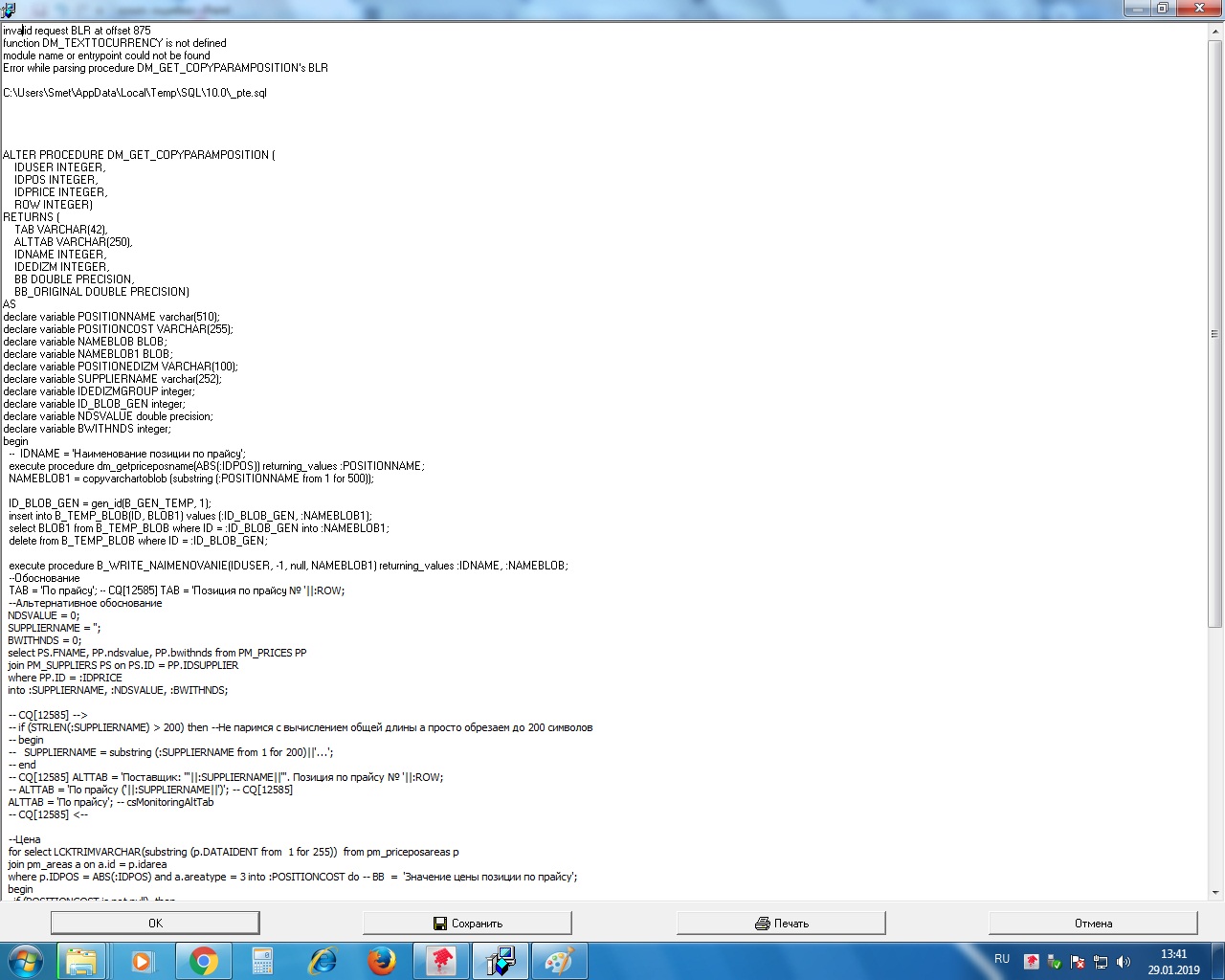

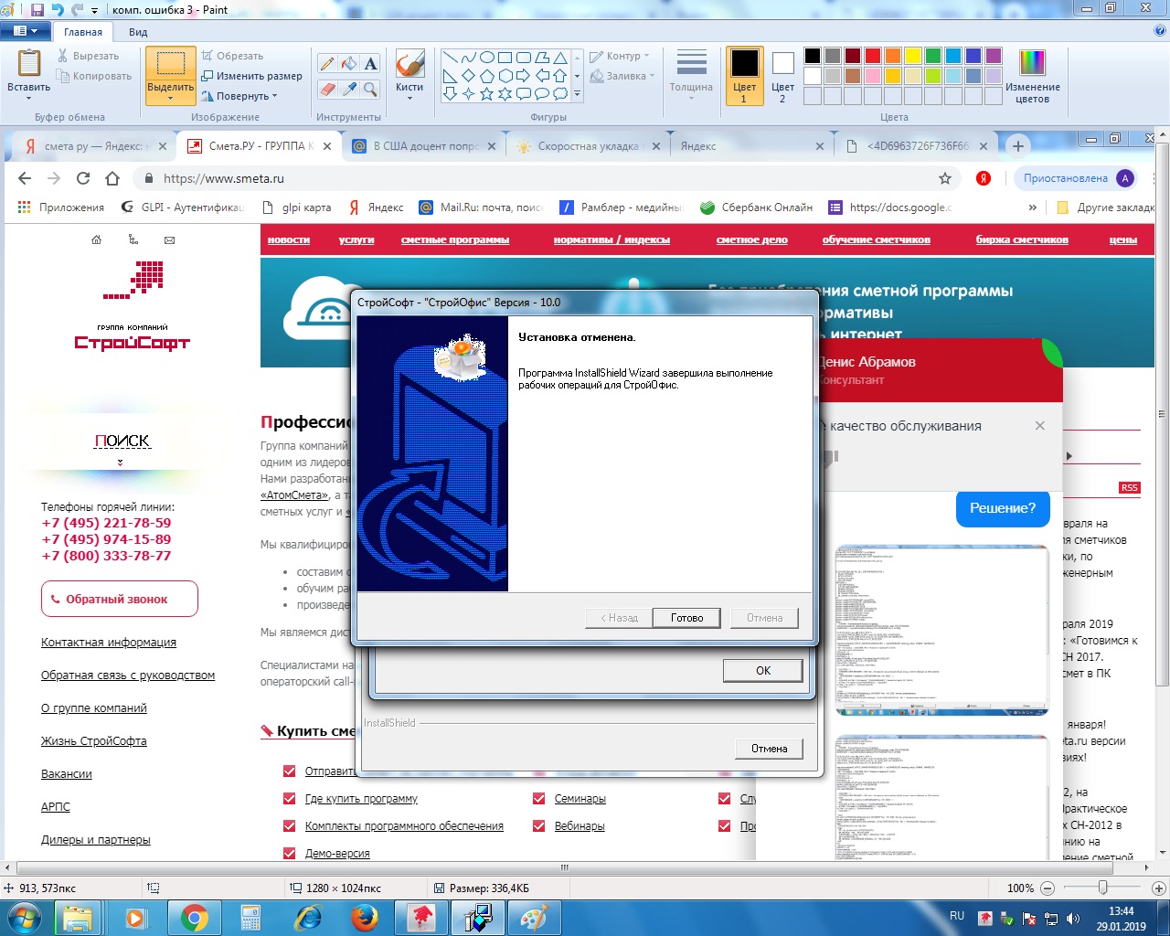

Сообщение Камаз Вт Янв 29, 2019 16:36

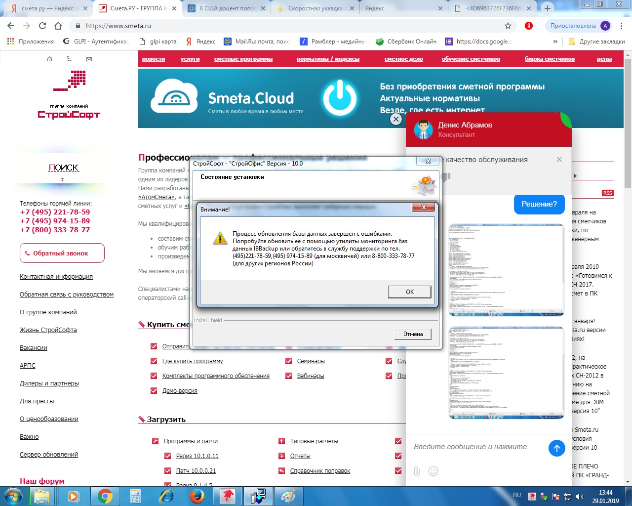

Ошибка при переходе с 9-ой версии на 10-ю. Осталось понять как все-таки установить 10-ю версию

Re: Ошибки Smeta.ru 10.x.x.x
Сообщение InarP Пн Фев 04, 2019 10:03
Обновите базу данных релизом (https://ftp.smeta.ru/pub/release/smeta_ru/9.1.4.5.s.zip) и запускайте обновление до версии 10.

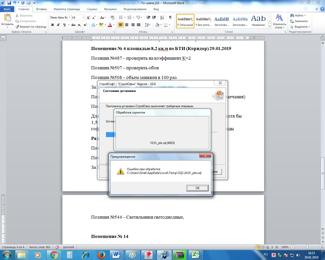

И у этого же пользователя при попытке переустановить программу (на том же компьютере где ошибка, описанная выше), при запуске инсталлятора следующая ошибка (см. скрин). Пробовали разные дистрибутивы, права администратора есть, от имени Администратора тоже запускали, антивирус стандартный Защитник Windows, отключать пробовали.

Сообщение InarP Пт Фев 15, 2019 11:22
По ошибке с установкой... такая ситуация возможна, когда installshield не может распаковать архив, например, если отсутствует переменная окружения temp или локализация Windows не русская.
Удалите папку из C:\Program Files\InstallShield Installation Information\ , в которой хранится информация об установленных InstallShieldом программах. У нее будет последняя дата создания.

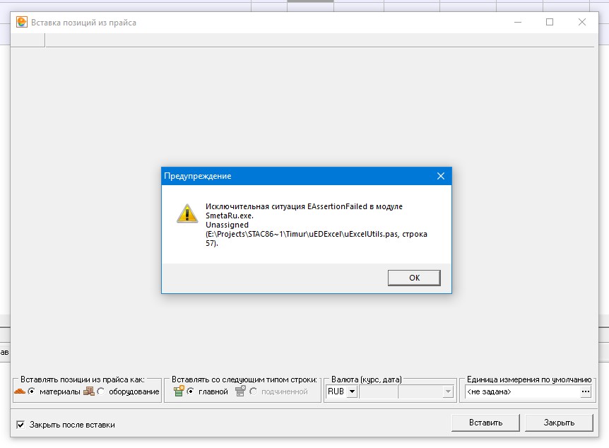

Сообщение Отстой Ср Июн 05, 2019 12:52
Добрый день! При добавлении позиции из прайса выдает такую ошибку. версия 10.1
Пробовал: устанавливать патч, создавать новый объект, создавать новый файл экселя xls,xlsx ничего не помогает
Сообщение Timur Чт Июн 06, 2019 9:17
Попробуйте перегистрировать библиотеки для работы Excel в smeta.ru по инструкции во вложении "Регистрация библиотеки EdExcel". Запускать батник необходимо от имени администратора.

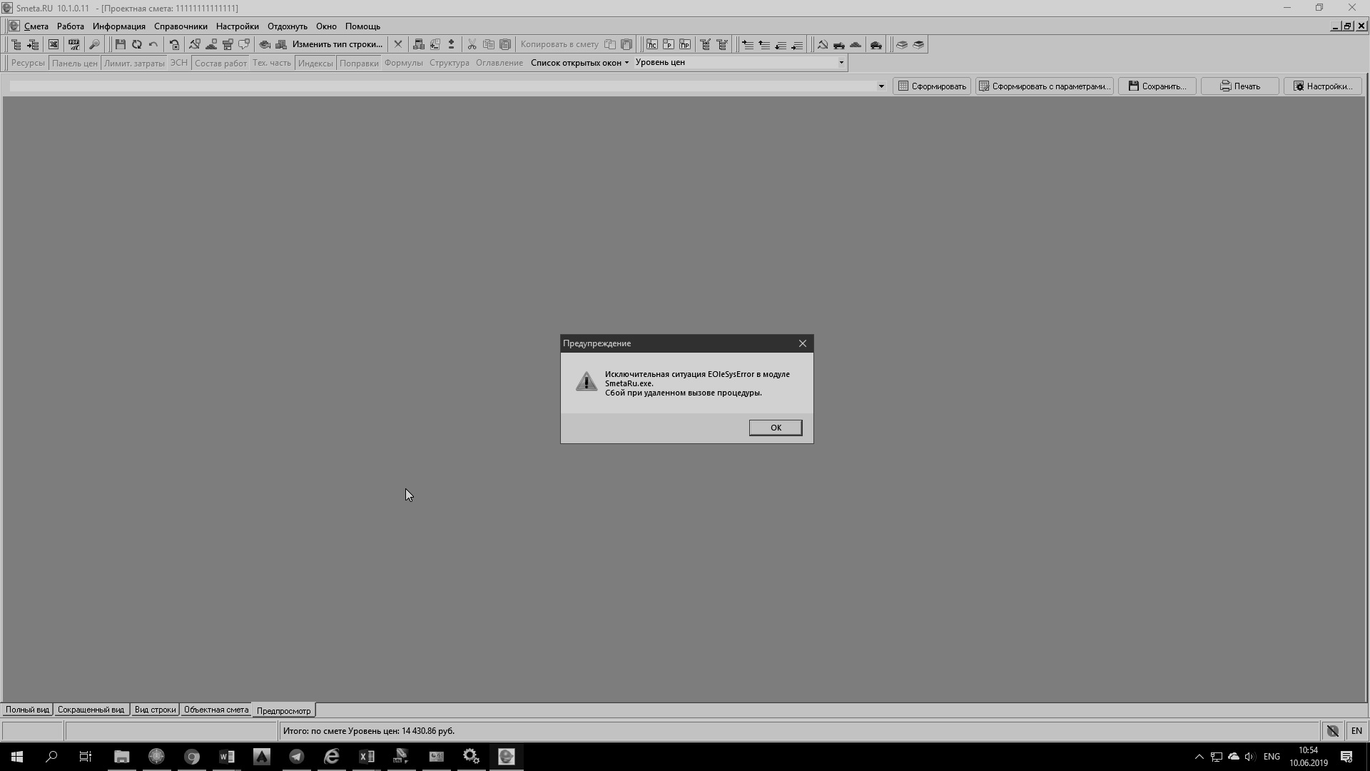

Сообщение Отстой Пн Июн 10, 2019 10:24
Timur писал(а):Добрый день.
Если не поможет, то необходима дополнительная информация:
1. Версия Excel
2. Версия Window
3. Версия программы (4 цифры)
4. Работает ли формирование документов в проектной смете на закладке предпросмотр.
5. Работает ли формирование документов в проектной смете через файл main.xls.
6. Желательно прикрепить файл прайса.
Так же хотелось бы получить некую предысторию....работало ли раньше или это первая установка на этой машине.
Так же необходимо написать про инфраструктуру установленного ПО. Например где клиент, сервер, а так же используется ли программа в терминальном режиме...
Чем больше информации тем лучше.
С регистрацией библиотек не помогло.
1.Excel 2013.
2. Windows 10 домашняя версия.
3.версия программы 10.1.0.11
4. предпросмотр не работает выдает ошибку (скриншот во вложении)
5. через main формирование работает
6. файл прайс-листа во вложении
Раньше работало. В терминальном режиме не используется. Клиент и сервер находятся мой компьютер диск D все пути стандарнтые.
