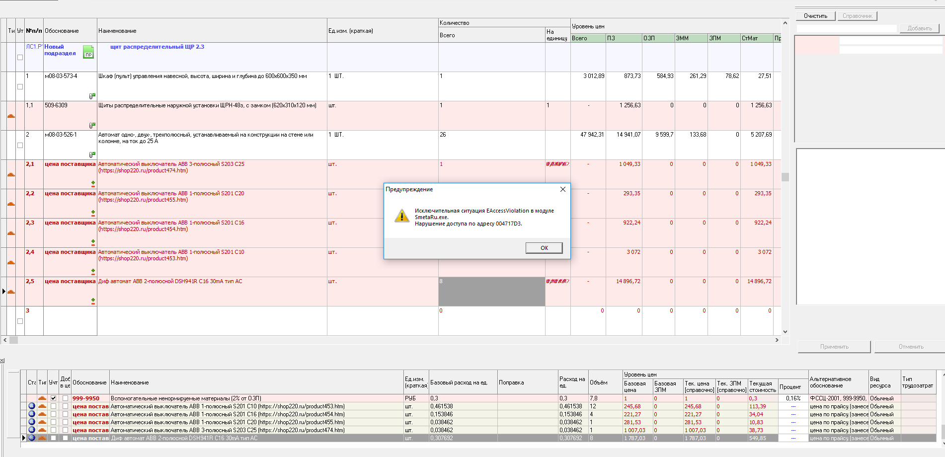

исключительная ситуация eaccessviolation в модуле Smeta.ru Нарушение доступа по адресу 004717d3
1. Тип программы Smeta.ru.
2. Версия программы 10.0.0.17.
3. Операционная система под управлением которой работает программа Windows 10
В зависимости от ошибки возможно потребуется следующая дополнительная информация:
4. Расположение клиентской и серверной части программы: на одном.
5. Тип ключа защиты USB) локальный.
Как решить проблему?

Данная ошибка возникает в объекте? возможно в каком то конкретном объекте?
Какие действия были сделаны перед возникновением ошибки?

На других объектах не пробовал, но за час на одном объекте при поиске нормативов вылезло 5 раз.

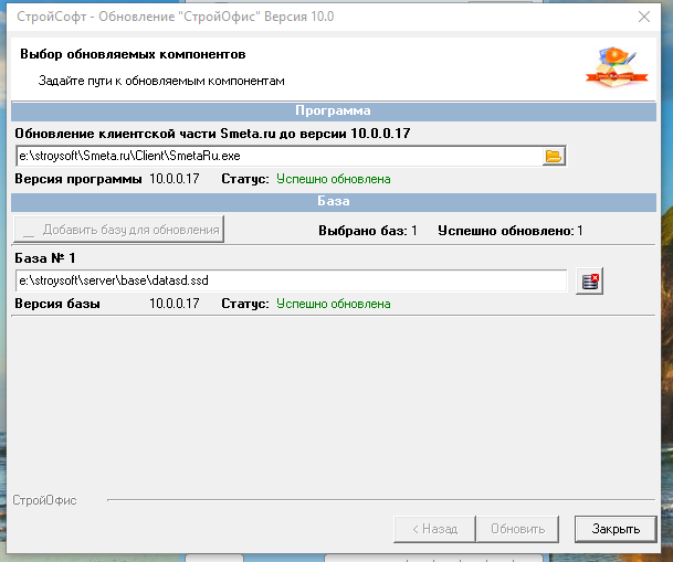

попробуйте переустановить патч, после того как закончится установка, посмотрите будет написано зеленым "успешно обновлено" или красным "обновлено частично"
п.с. на будущее. не обрезайте скриншоты...выкладывайте полностью весь снимок экрана
 ArtemovSS
Сообщения: 742
Re: Ошибки Smeta.ru 10.x.x.x
Сообщение Pashsha Чт Фев 15, 2018 10:37
ArtemovSS писал(а):попробуйте переустановить патч, после того как закончится установка, посмотрите будет написано зеленым "успешно обновлено" или красным "обновлено частично"
Зеленым написано
