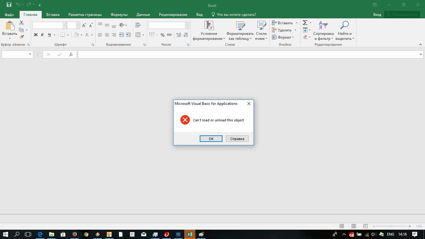

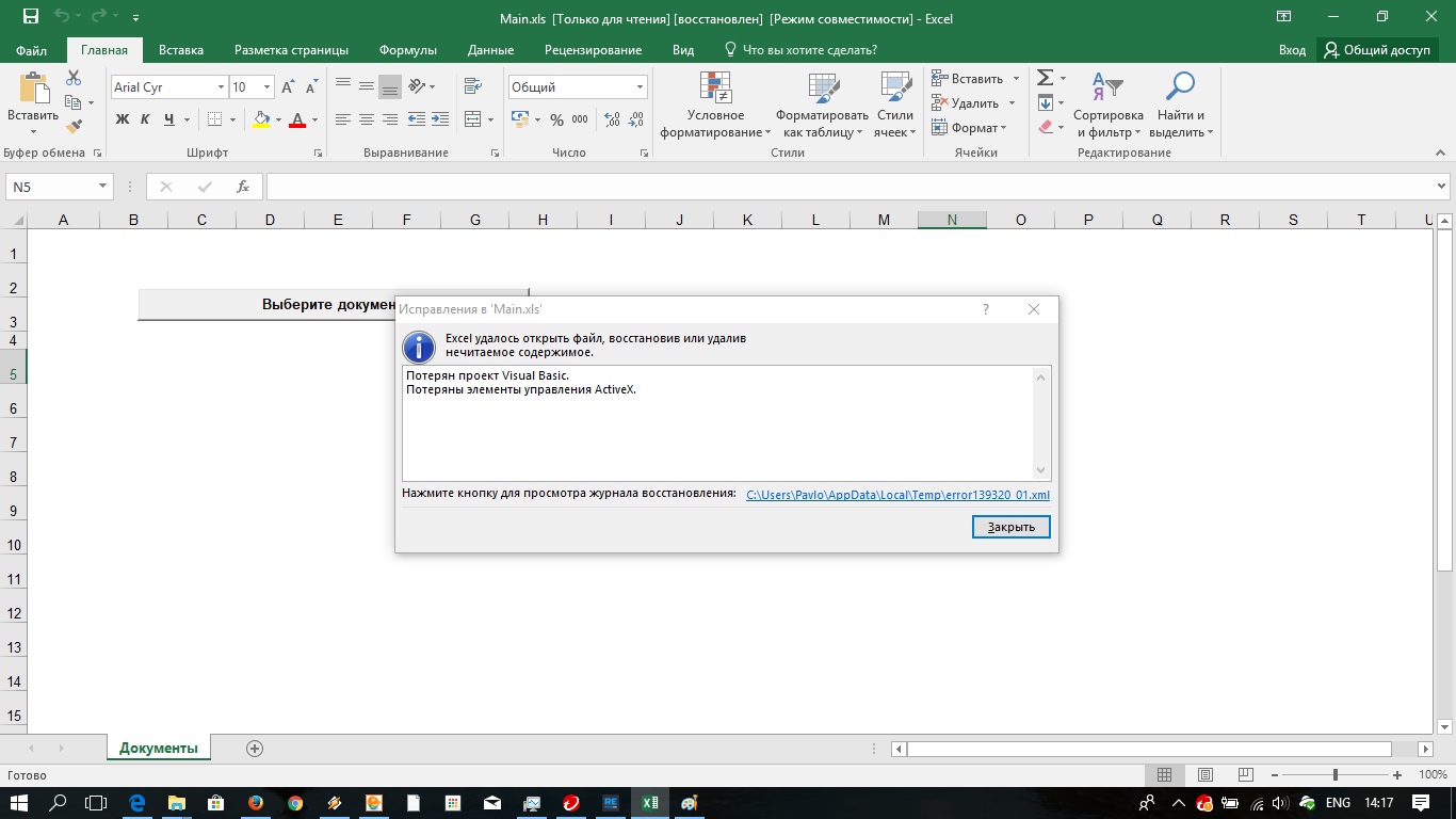

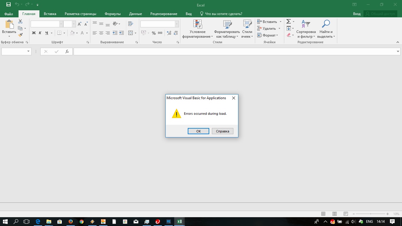

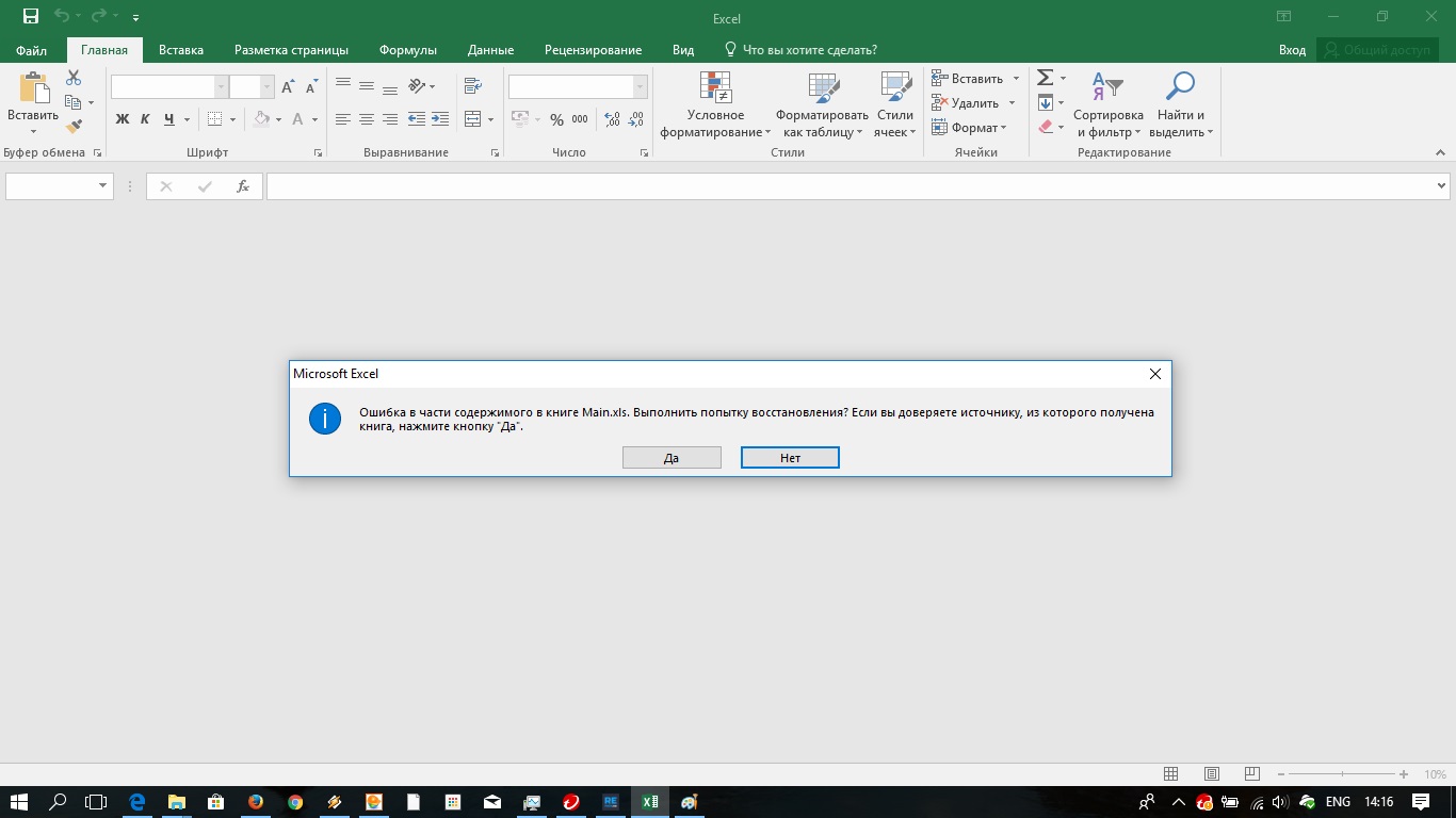

Добрый вечер, господа знатоки!
Возникла проблема при экспорте сметы в excel.
После нажатия окно с выбором имени и типа файла работает нормально (выбираю .xlsx)
А вот потом уже начинаются косяки. Открывается сам excel, и почти сразу вылетает, даже не доходит до выбора типа документа... всплывающий уведомления - на скринах
Windows 10 стоит
Office был 2010. Версия Smeta.ru стояла 10.0.0.0. Проблем не было. В базу не лазил, ничего не ставил
Обновил до 10.0.0.15 (и примерно в этом же промежутке была обновлена windows). И все, *опа. После какого именно из этих шагов возникли проблемы - не скажу.
Установка патча 10.0.0.17 и Office 2016 тоже не помогло, аналогичная проблема
Сам по себе excel работает без сбоев, открывает все и вся
