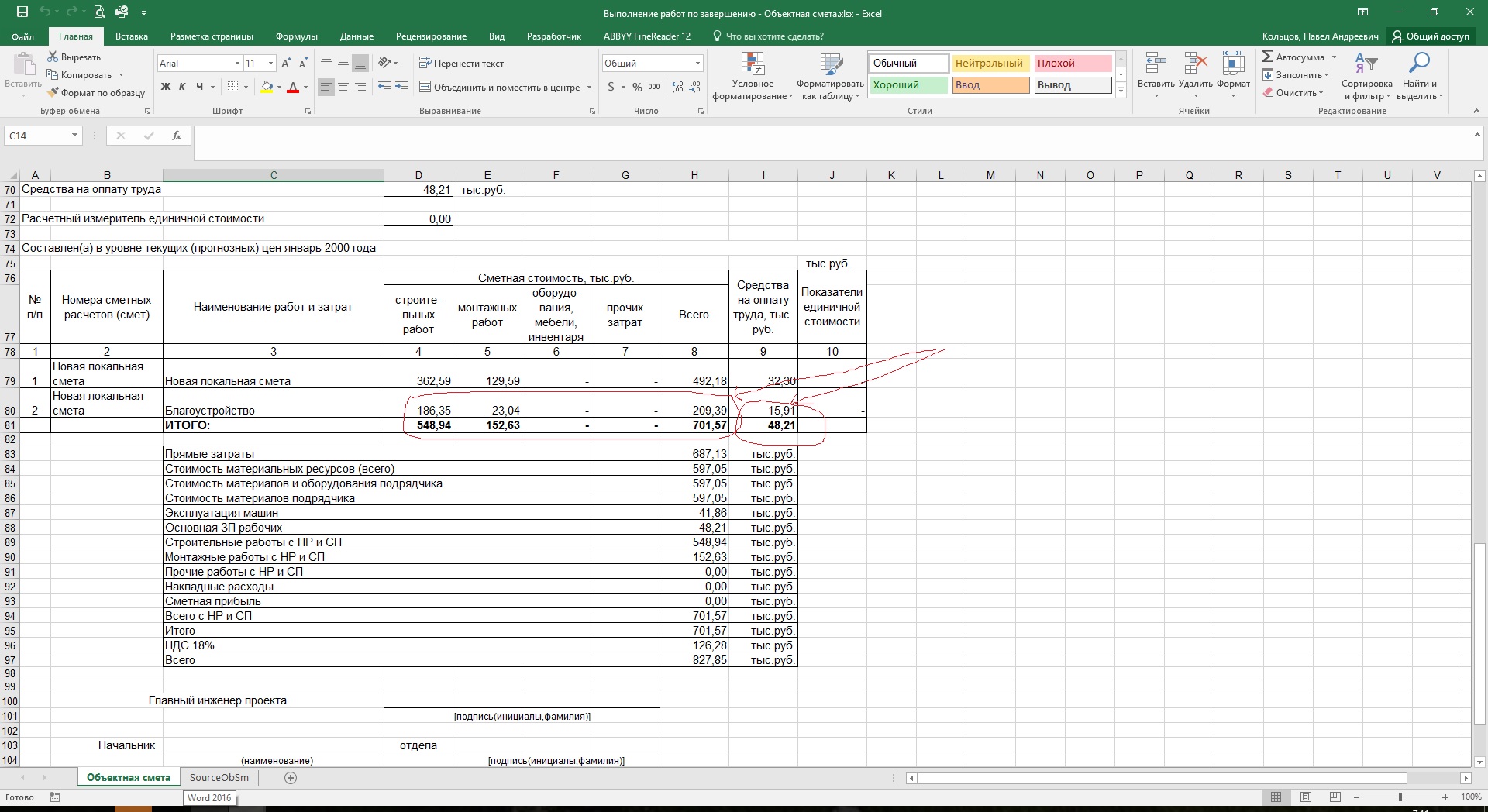

Работаю в программе начиная с 7-ой версии. Невзирая на все звонки и жалобы в стройсофт, исправлять ошибку не хотят. Суть в следующем. В объектной смете смета в базовых ценах не соответствует суммам локалок. Но если до 9 версии расхождения были только в оборудовании и прочих, то с 10-ой версии объектовка не сходится вообще везде. Суммы средств на оплату труда не сходятся ни в текущих ценах, ни в базовых. Зачем такая автоматизация, если всё равно потом руками всё править приходится??

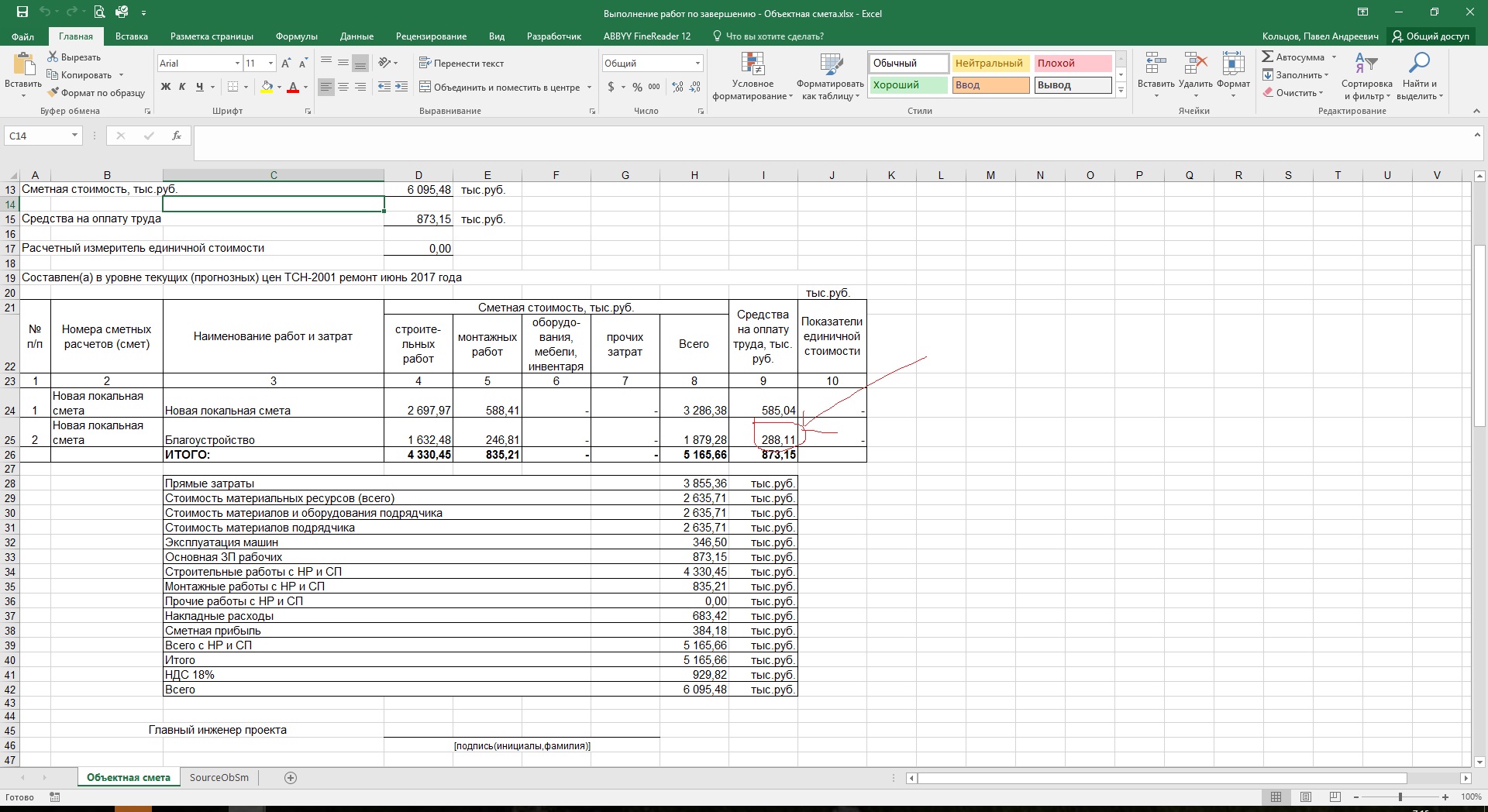

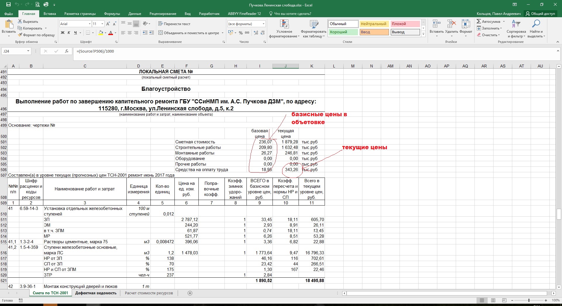

Сообщение pkoltsov Пн Окт 30, 2017 7:19
ArtemovSS писал(а):Приложите объект в формате программы и скриншот, что именно не сходится...
ССиНМП им. А.С. Пучкова ДЗМ, по адресу_ 115280, г.Москва, ул.Ленинская слобода.sobx

Сообщение Timur Пн Окт 30, 2017 10:46
Сложно понять, в чем конкретно у вас расхождения, так как смета во вложении и картинки не соответствуют друг другу...
Только что проверил на вашем объекте, у меня сошлись ЛС и ОС...возможно, что то вы делаете иначе...
Что бы понять, что конкретно необходим конкретный пример...

Сообщение InarP Пн Окт 30, 2017 10:58
Добрый день, pkoltsov!
pkoltsov писал(а):Суммы средств на оплату труда не сходятся ни в текущих ценах, ни в базовых.
Есть несколько ошибок в настройках Вашей сметы, поэтому есть расхождения информации в программе и Excel.
Откройте закладку "Полный вид", откройте "Параметры". В базовом уровне цен "НР от ЗПМ" и "СП от ЗПМ" должны быть равны 98 и 77, согласно технической части главы 8. У Вас назначены 94 и 86, соответственно.
Откройте закладку "Объектная смета", откройте "Параметры", установите переключатель на "ОЗП+ЗПМ".
В базовом уровне цен у Вас "обнулены" НР и СП от ОЗП, в текущем все стандартно, а при печати используете шаблон для одного, текущего уровня цен. Используйте шаблон для печати "Смета по ТСН-2001 (11 граф) по двум уровням цен".
