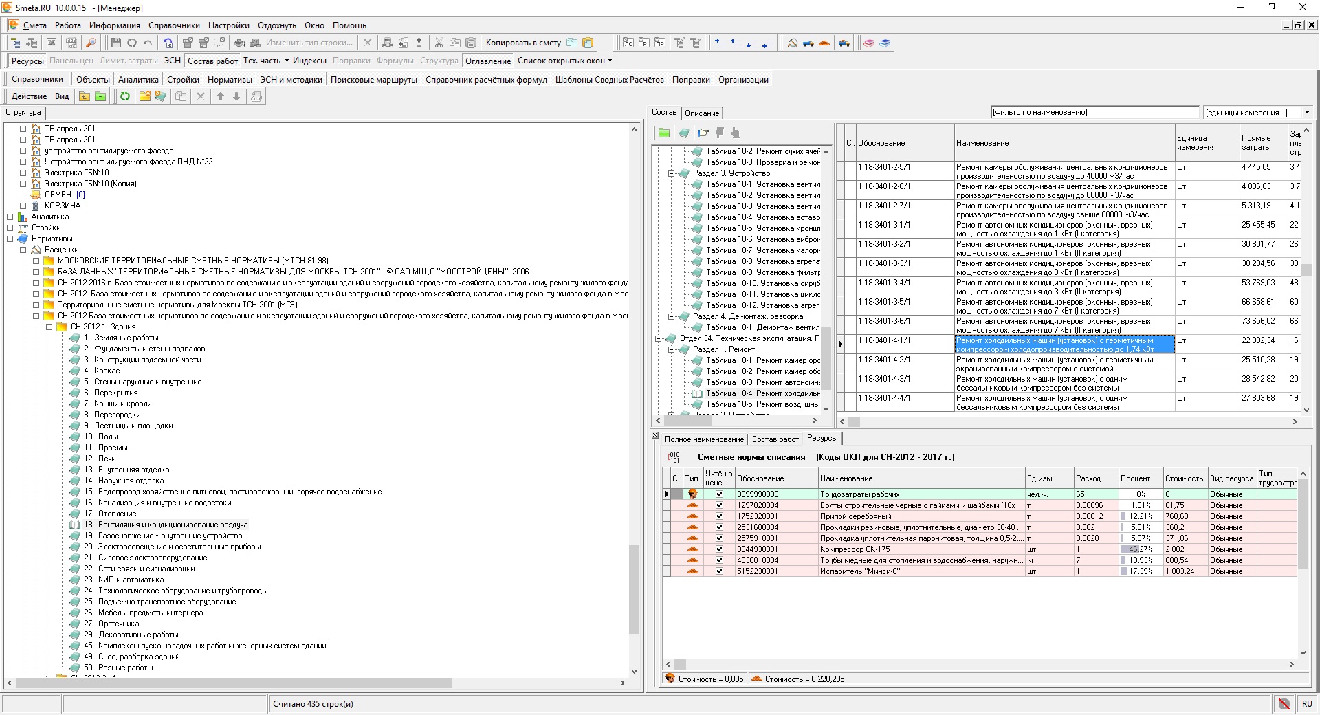

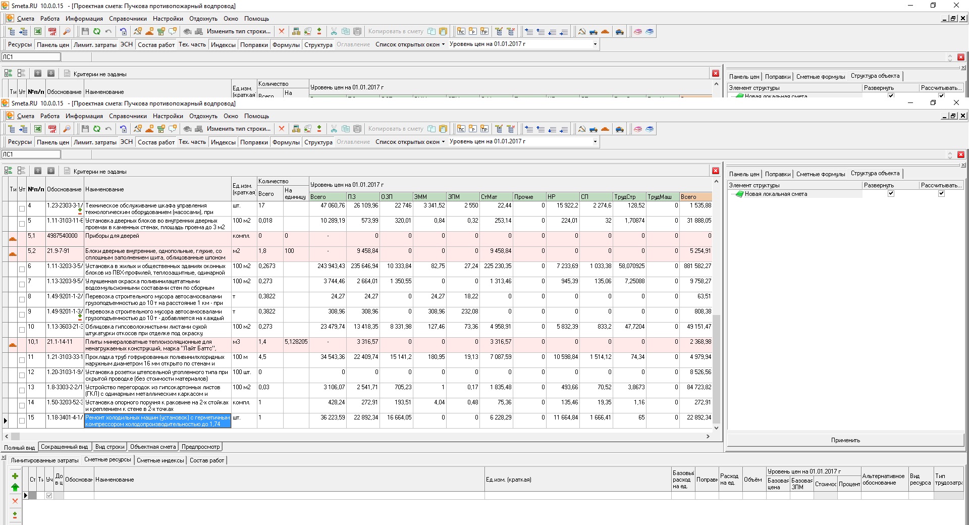

Здравствуйте!
Обновили программу до 10.0.0.15. Некоторые расценки из СН-2012 2017г из сборников 11,13,18 и 50 перестали выгружать материалы (см. приложенные картинки). Все настройки, коды ценников, поисковые маршруты указаны верно. Как можно исправить??

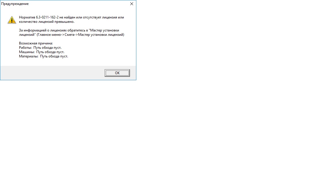

Такой вопрос. Импортировал Ваш файл поисковых маршрутов, указываю его в качестве рабочего в настройках. Выскакивает ошибка, что путь обхода пуст. Лицензии все есть

pkoltsov писал(а):Выскакивает ошибка, что путь обхода пуст.
Доброе утро!
Поисковый маршрут был настроен на работу с главами 1-5, в этом причина. Прикрепил общий.
