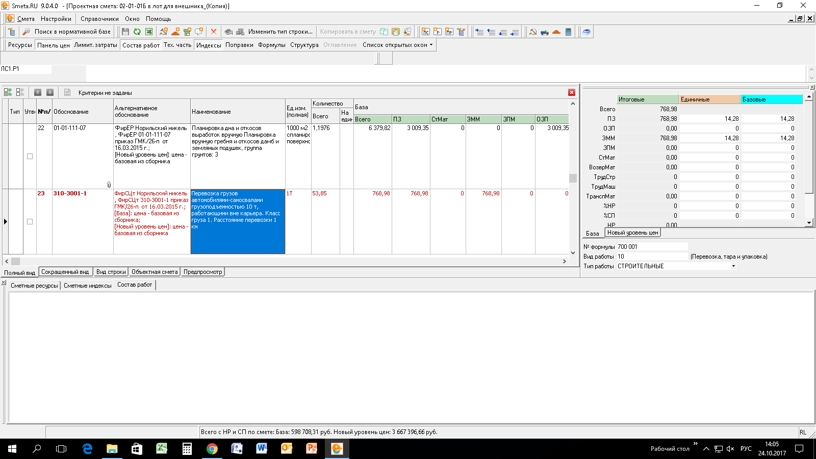

Добрый день. Загрузила индексы ФирСНб Норильский Никель ,применила к смете. Везде добавились, кроме перевозки. Как так? :( :(

За какой период индексы используете?

Сообщение Veselina Вт Окт 24, 2017 13:51
за 2017г

Сообщение ArtemovSS Вт Окт 24, 2017 14:04
Индексы на перевозку присутствуют в сборнике индексов...напишите обоснование расценки (шифр) полностью, куда не назначается индекс пересчета, проверю.

Сообщение Veselina Вт Окт 24, 2017 14:07
пункт 23

Сообщение ArtemovSS Вт Окт 24, 2017 14:54
Странно, у меня данный шифр начинается на букву т...
Пока могу предложить временное решение...в индексах пересчета(в окне сметные индексы), в шифре добавьте перед обоснованием букву т и нажмите ctrl+enter, индексы должны появится...

Сообщение Veselina Вт Окт 24, 2017 16:01
хорошо, попробую, отпишусь

Сообщение Veselina Ср Окт 25, 2017 9:50
ArtemovSS писал(а):Странно, у меня данный шифр начинается на букву т...
Букву т добавила, все сработало, ну был еще один вариант, вручную добавлять индексы))))))))

Сообщение ArtemovSS Ср Окт 25, 2017 9:54
Veselina писал(а):Букву т добавила, все сработало, ну был еще один вариант, вручную добавлять индексы))))))))
Вообще планировалось что бы разная версия перевозки (с буквой т и без буквы т) работали, "задублировать" индексы на перевозку...но видно это сделано не было, уточним.
