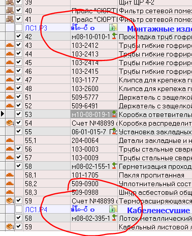

Добрый день, как исправить ошибку ?Виндоус7 : Менять язык пробовали, компьютер перезагружали, шрифт Tahoma есть, темы меняли на классическую и обратно. Версия программы 9.1.1.1

Свяжитесь с Нашей группой технической поддержки

Сообщение Prohodimec Вт Окт 10, 2017 9:49
Скачайте полный пакет шрифтов windows и замените их. Обычно эта операция решает проблему.

Сообщение Kventin Dorvard Вт Окт 10, 2017 10:56
Стоит английский Windows 7, руссифицированный MUI Pack?

Сообщение cap4mo Вт Окт 10, 2017 18:01
Метод несколько кустарный, но:
Если есть машина с программой, на которой нормально отображаются шрифты, то можно оттуда все шрифты скопировать, и на проблемную с заменой поставить.
На Win10 ситуация хуже была, помогло

Сообщение Nikolay94 Ср Окт 11, 2017 16:31
Добрый день. Попробуйте установить шрифт MS Sans Serif (см. ниже). После установки, перезагрузите компьютер.
sserifer.zip
