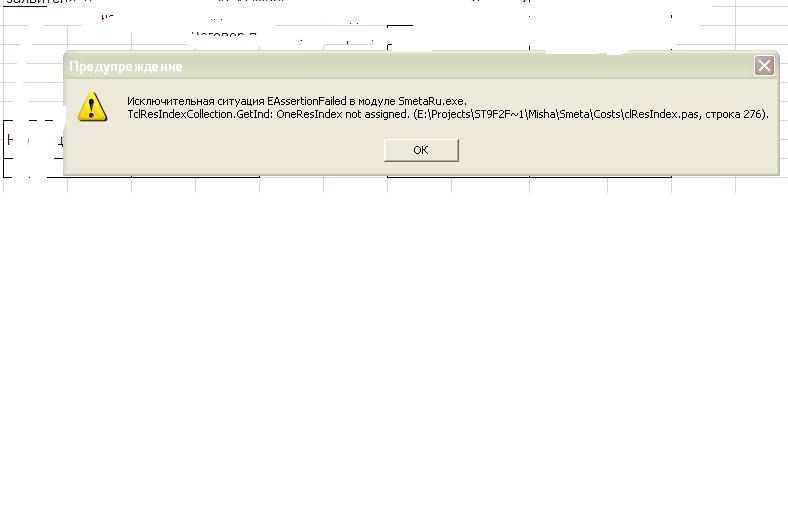

При попытке вывести отчет появляется следующее сообщение, и процесс прерывается. Версия 10. Что такое и как с этим бороться? Выход из программы не помог. Заранее спасибо.

Вероятнее всего нарушена структура данных в проектной смете. Если открыть ПС с док. окном Индексы и пролистать вниз до конца, то скорее всего ошибка повторится при пролистывании. Для более точной информации в какой строке возникла ошибка необходим объект в формате .sobx.
Вероятнее всего каким то образом получилось что для подчиненной строки нет соответствующего ресурса в подвале.

Спасибо, Михаил. Цепляю файл в формате sobx. Сохранила в старом формате, открыла файл в 6 версии -- все отлично исполнилось, отчет сформировался в лучшем виде

Прошу прощения, необходимо чтобы было открыто доп. окно "Сметные ресурсы".
Тем не менее после импорта приложенного объекта ошибка не повторяется не при пролистывании не при выгрузке в Excel. (проверял в версиях 10.0.0.10 и 10.0.0.13).
Возможно экспорт/импорт (создание копии) поправило структуру строк в ПС.

С окном "Сметные ресурсы" тоже никаких ошибок нет. Экспорт/импорт помог, формируется отчет нормально, спасибо!
