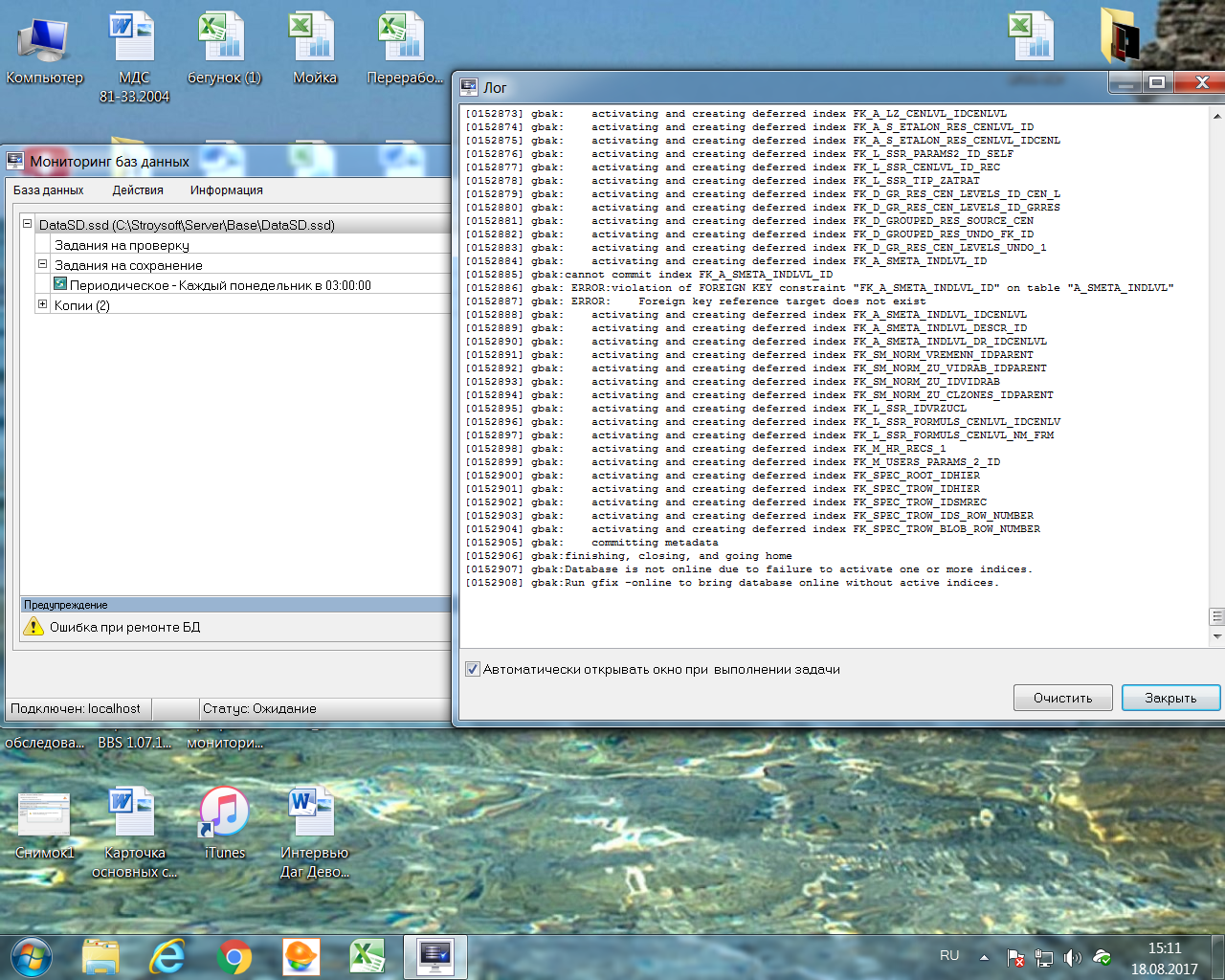

Программа Smeta.ru, версия 9.
При загрузке патча 9.0.4.2 произошел сбой.
По рекомендации техподдержки произведен ремонт БД через программу мониторинга БД.
Выскочила ошибка. Скриншот прилагаю. Помогите!

Сообщение Voyager`tm Пн Авг 21, 2017 9:46
посмотрите эту тему
post115963.html#p115963
Предлагаю поступить аналогично - я личным сообщением вышлю Вам новую версию программы мониторинга БД, которая лечит базы с подобной ошибкой.

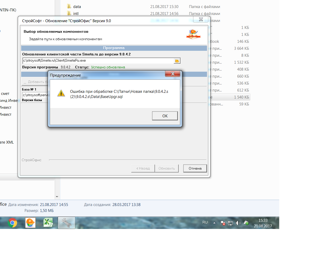

Обновили программу мониторинга БД, выполнили ремонт БД, отключили (удалили) антивирус, запустили установку патча 9.0.4.2 от имени администратора. Опять та же ошибка

Пожалуйста, не смешивайте ошибки в одну кучу.
Это ошибка при обновлении версии программы, поэтому приложите лог патчевания к сообщению.
Лог - это файл UpgradeLog.txt. Он создается в папке патча, если иное не настроено в программе патчевания (клавиша Настройки) на втором шаге программы.

Сообщение Voyager`tm Вт Авг 22, 2017 16:25
Из лога следует, что предыдущая попытка накрутки патча прошла неудачно.
Попробуйте проделать следующее:
во всем файле BaseUpgr.sql замените текст "create procedure" на "create or alter procedure", после чего запустите патч заново
файл находится в каталоге патче, в папке Data
