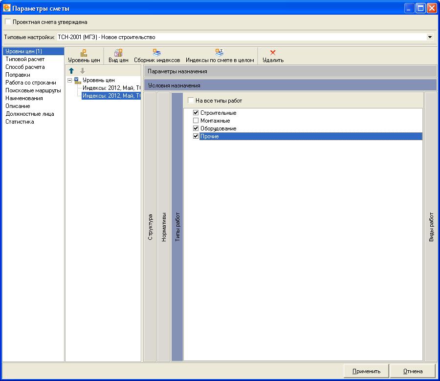

Подскажите, пожалуйста.
Как правильно настроить параметры ЛС через условия назначения:
чтобы рассчитывались НР и СП для монтажных расценок на строительство,
для строительных расценок на ремонт.

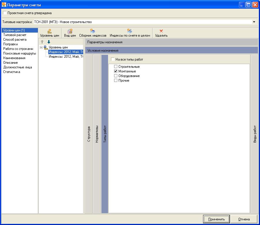

Вам необходимо добавить два сборника индексов - на ремонт и строительство, затем в условиях назначения по типам работ отмечаете галочками к какому типу работ должен применяться тот или иной сборник. В Вашем случае, я так понимаю, это должно выглядеть следующим образом
Для строительства
Для ремонта

Aleksandrov писал(а):Вам необходимо добавить два сборника индексов - на ремонт и строительство, затем в условиях назначения по типам работ отмечаете галочками к какому типу работ должен применяться тот или иной сборник. В Вашем случае, я так понимаю, это должно выглядеть следующим образом
Для строительства
Для ремонта
Спасибо большое за подробное разъяснение
