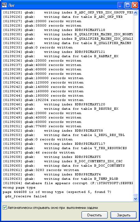

Сообщение sergus50 Вт Май 02, 2017 15:45
выкладываю скриншот лога ремонта базы (ошибка при ремонте базы)

Сообщение Semenov Вт Май 02, 2017 16:40
1. Опишите проблему (какие ошибки возникают в программе)
2. Приложите лог проверки базы и фрагмент файла firebird.log, относящийся ко времени проверки.

Сообщение Semenov Ср Май 03, 2017 14:30
Есть повреждения в 2х таблицах
Можно попытаться подключиться к базе при помощи IBExpert и очистить таблицу B_TEMP_BLOB (инструкцию можно найти на форуме). Потом повторить ремонт. Если не получится - платный ремонт (обращайтесь к нашим консультантам).
