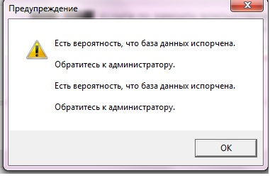

Во время работы Смета.ру загружал индексы и компьютер намертво завис, сотрудник компьютер перезагрузил принудительно и после этого Смета.ру не запускается, выходит ошибка:
Если попробовать отремонтировать базу данных с помощью Мониторинга, выходит такой текст:
Код: Выделить всё
[0000001] database file appears corrupt ()
[0000002] -bad checksum
[0000003] -checksum error on database page 976024
[0000004] gbak: ERROR: unsupported on-disk structure for file C:\StroySoft\Server\Base\datasd.ssd; found 32779, support 10
[0000005] gbak: Exiting before completion due to errors
[0000006] gbak: ERROR: unsupported on-disk structure for file C:\StroySoft\Server\Base\datasd.ssd; found 32779, support 10
[0000007] gbak: Exiting before completion due to errors
Резервных копий базы не осталось.
Что можно сделать?

Сообщение Fray Пн Апр 03, 2017 14:55
erpetrov писал(а):Что можно сделать?
1) обновить службу мониторинга. последняя здесь
2) если не поможет - установить правильный firebird. Инструкция должна быть где-то на просторах данного форума
P.S. Перед манипуляциями сделать копию базы
