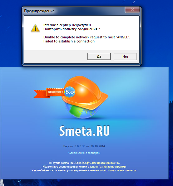

Перестала загружаться СметаРу версия 8 (ОС – Win 7x64)
При попытке соединения с сервером загрузка программы останавливается с окном:
Предупреждение
InterBase сервер недоступен
Повторить попытку соединения ?
Unable to complete network request to host "ANGEL".
Failed to establish a connection
Подскажите, пожалуйста, мои возможные действия

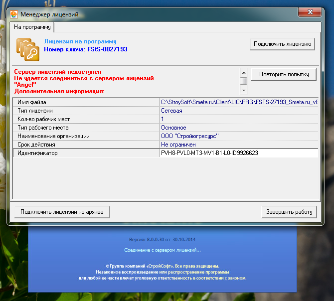

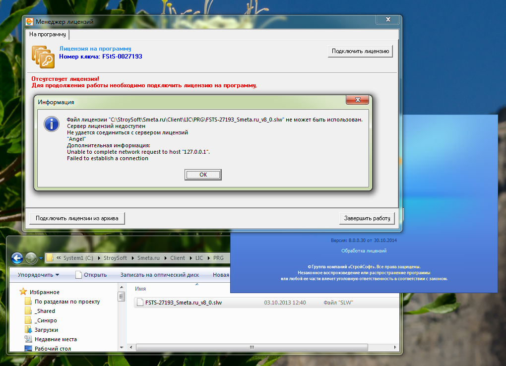

Спасибо за помощь. Сервер проехали. Теперь уперлись в лицензии
