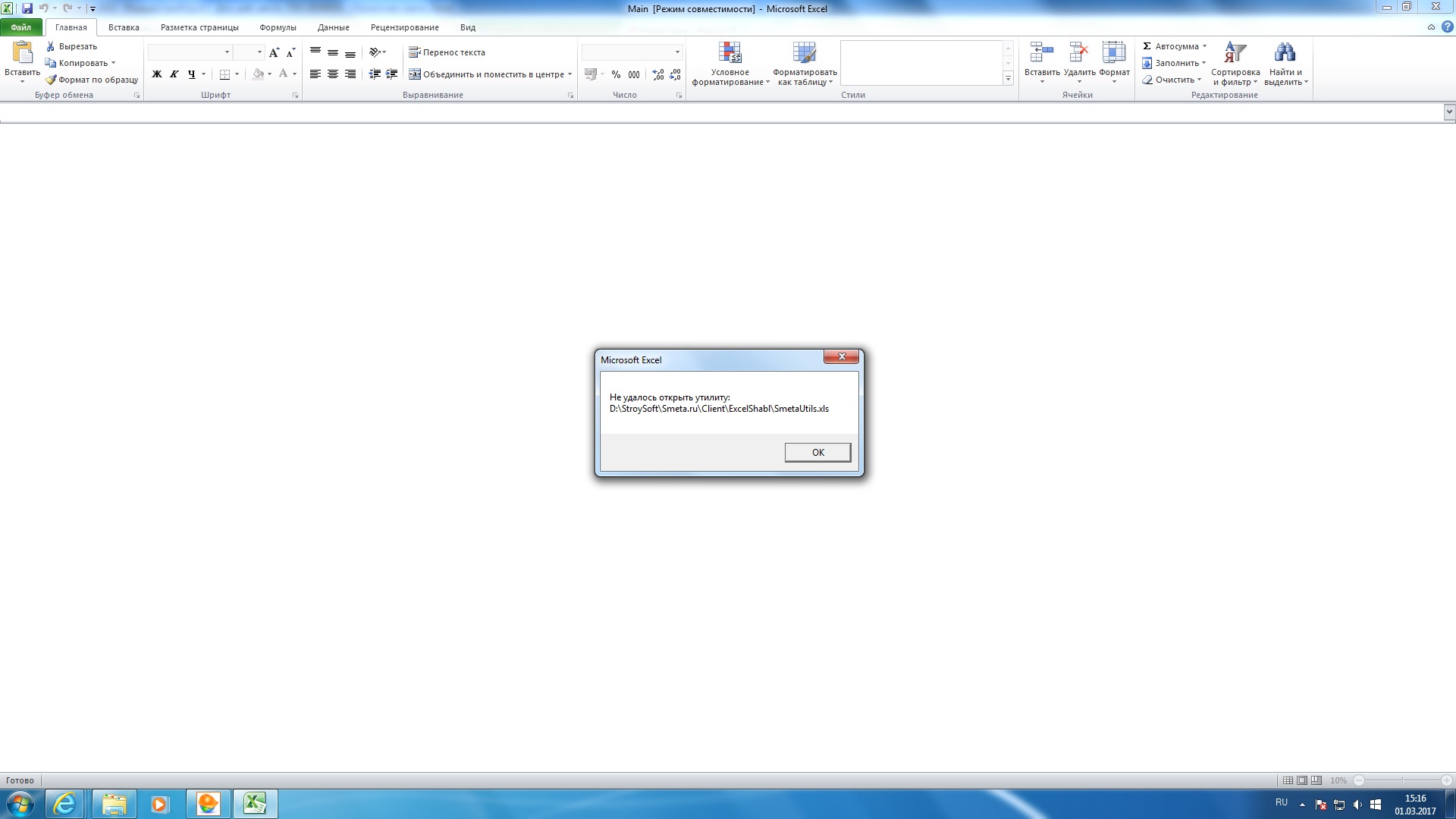

Добрый день. Прошу помощи, при работе с программой СМЕТА.РУ
При выгрузке программы, экспорт в Эксель, выдает ошибку: НЕ УДАЛОСЬ ОТКРЫТЬ УТИЛТУ...
Версия 8.0.0.26 от 21.04.2014
ОШИБКА при выгрузке

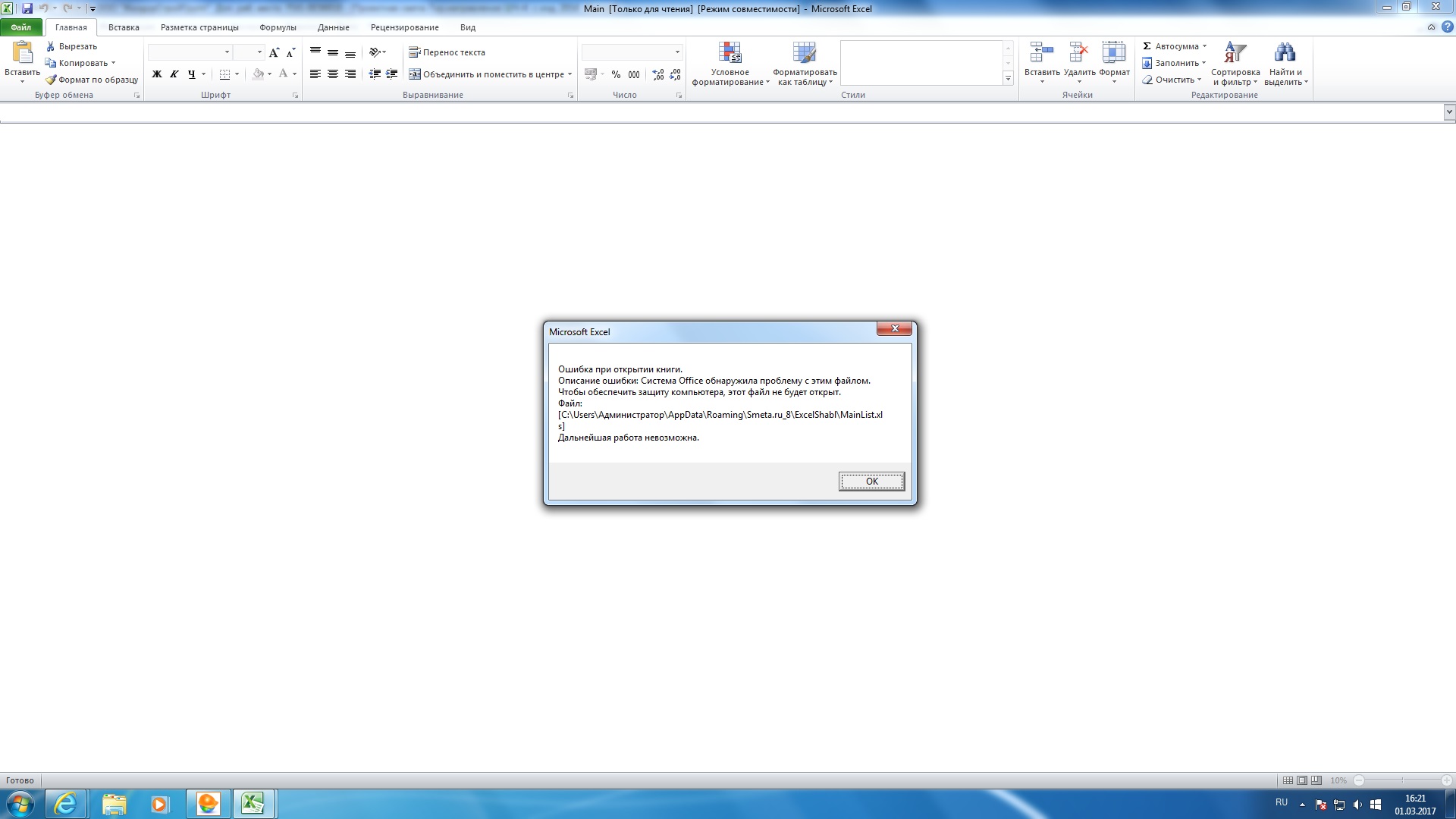

Я установила. Но наверно я полный чайник. Все равно не получается. Теперь выдает новую ошибку.
ОШИБКА 2
ОШИБКА2

Сообщение Браги Ср Мар 01, 2017 16:31
Необходимо настроить безопасность Excel соответствующим образом, т.е. добавить папку, на которую ссылается ошибка в надежные расположения. Вы можете обратиться к нашим техническим консультантам, они подскажут как это сделать.
