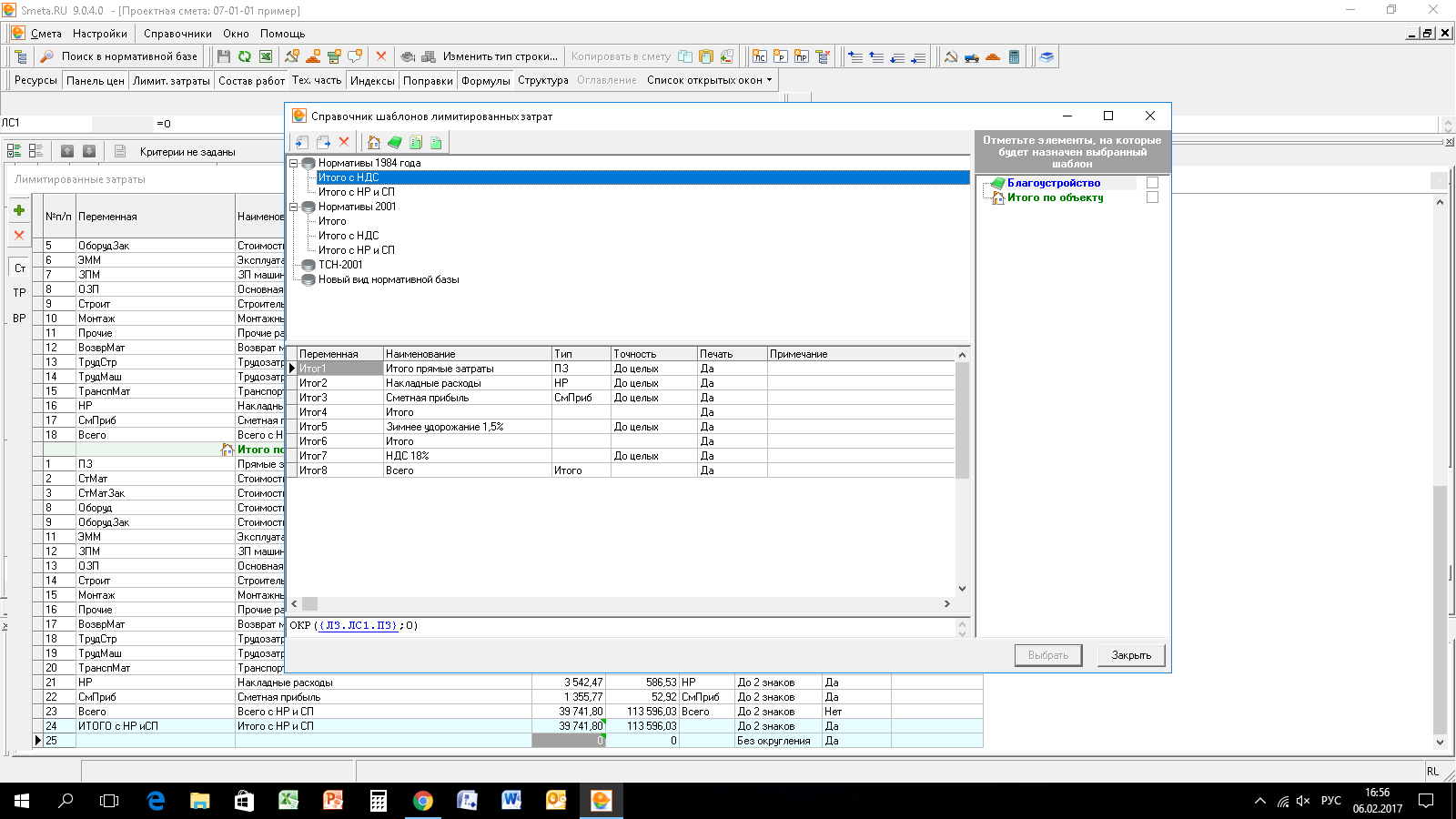

Сообщение Veselina Пн Фев 06, 2017 16:53
Добрый вечер! скажите, что бы сделать лимитированные затраты мне нужно самой формулы вводить или можно загрузить справочник нужный, то что мне предлагает программа шаблоны лимитированных затрат мне не подходит. Если есть какие то справочники ,скиньте мне на почту bopros@mail.ru.

Сообщение Timur Пн Фев 06, 2017 17:00
Вы можете создать свой шаблон, а затем сохранить его в окне лимитированных итогов и потом загружать его в любую смету.
Re: Лимитированные затраты
Сообщение Veselina Пн Фев 06, 2017 19:56
Timur писал(а):Вы можете создать свой шаблон, а затем сохранить его в окне лимитированных итогов и потом загружать его в любую смету.
Ммм, если честно я пробовала создавать формулы. но что не получается и подумала что есть наверно справочники для загрузки

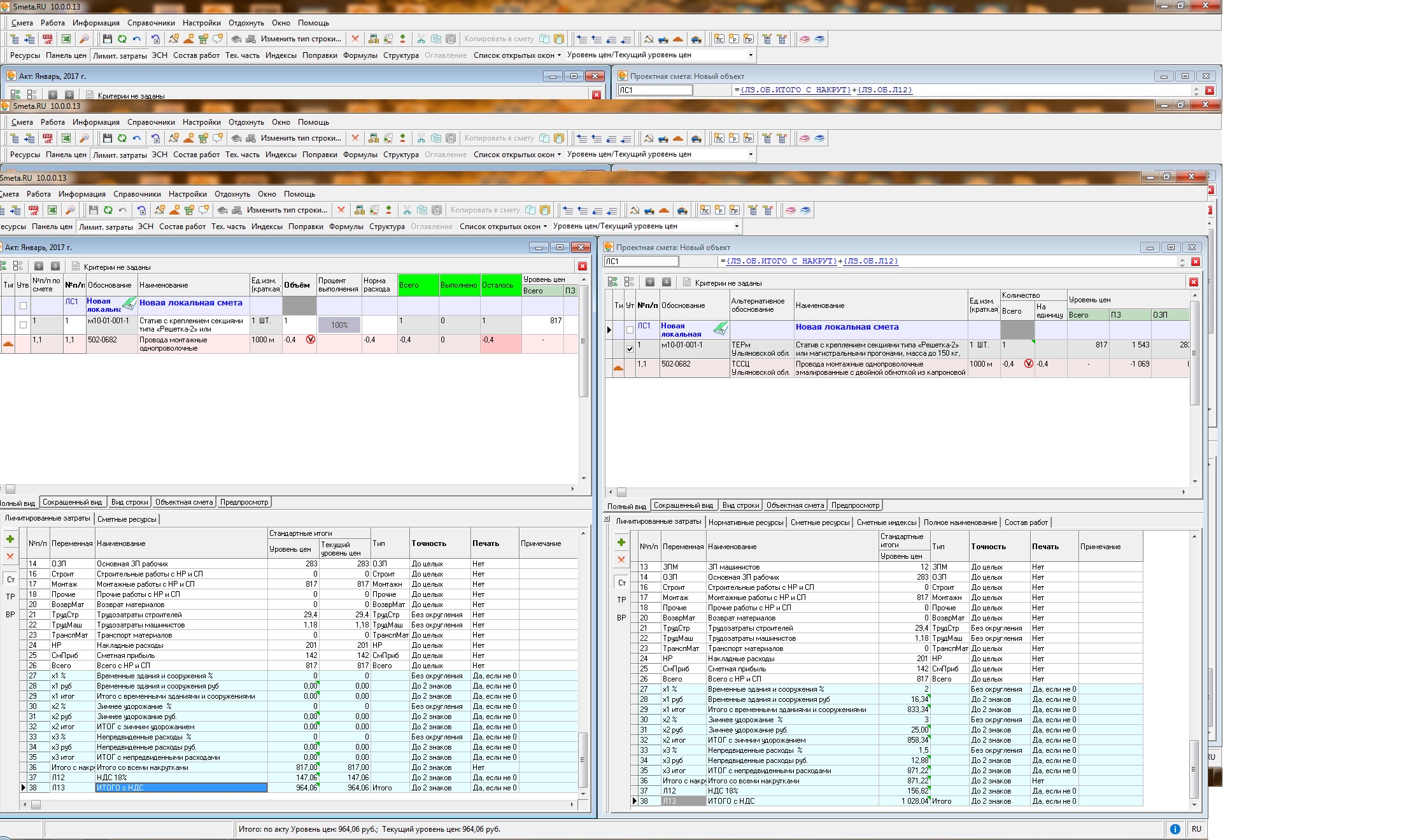

Сообщение smetaru73 Ср Ноя 15, 2017 9:03
Добрый день! Есть такая проблема, делаю смету загружаю шаблон лимитированных затрат, там проставляю непредвиденные, зимнее удорожание, временные зис все считает отлично! Но когда делаю акт на основании сметы сам шаблон лимит затрат загружается в акт, а вот непредвиденные, зимнее удорожание, временные зис приходится заново вводить в акте. Почему они не переносятся со сметы ?
Сообщение ArtemovSS Ср Ноя 15, 2017 23:08
Если изменить шимитированные, то такой проблемы не будет...
Там где считаете значение, например временных, измените формулу на =всего*0,02
И.т.д.
