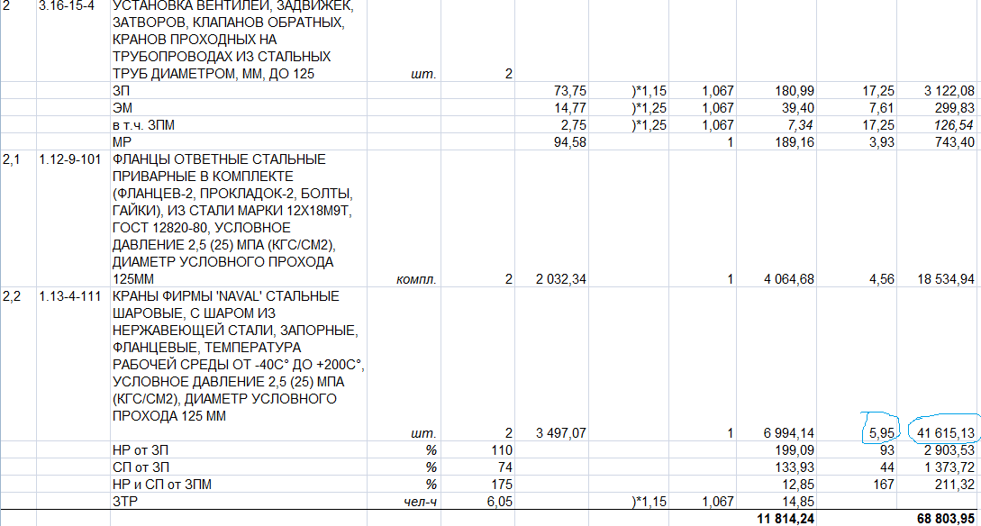

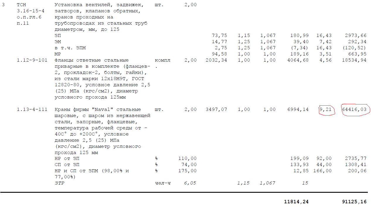

Добрый день! Подскажите, отправили нам переработать смету, составленную в индексах на август 2015 года, к текущим индексам - и вот существенное различие :shock:
в смете заказчика индекс к материалу 9,21, обвела красненьким) не подскажете откуда мог взяться этот индекс?

Так ведь индексы у Вас берутся из сборника индексов, найдите там по шифру какой индекс Вашему ресурсу соответствует. Может они вручную изменили у себя в программе для увеличения стоимости.

expert69 писал(а):Так ведь индексы у Вас берутся из сборника индексов, найдите там по шифру какой индекс Вашему ресурсу соответствует. Может они вручную изменили у себя в программе для увеличения стоимости.
Есть только февраль 2015, августа нет - в феврале 4,26. Не может же такого быть, что стал вдруг в августе 9,21, а к 2016 году упал до 5,95. Понятно, что вручную поменяли( просто это же получается неправомерное завышение

в печатном варианте на август 2016 вообще 9,14 http://norma.mos.ru/default.aspx?WCI=EB ... 69.3464032
открывайте стр. 62 там найдете нужный пункт
читайте техническую часть к сборникам

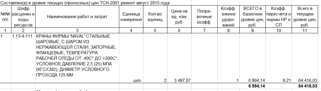

В смете.ру, ТСН-2001 ремонт август 2015 - все так и выходит..
