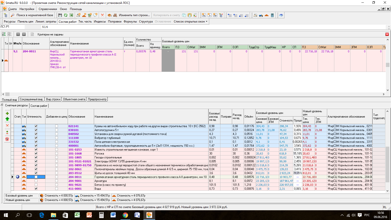

скажите пожалуйста, как правильно сделать?
Допустим возьмем расценку "Огрунтовка бетонных и оштукатуренных поверхностей" В расценке сидит шпатлевка ЭП 0010. По проекту дана другая шпатлевка. Как мне правильно вытянуть шпатлевку ЭП0010, Прямо из расценки со знаком минус ( подчиненной строкой)? Или расценку не трогать и сметной строкой со знаком минус добавить ЭП0010 ? А нужную шпатлевку мне тоже сметной строкой добавлять или подчиненной?

Сообщение Сметный тролль Чт Июн 09, 2016 10:09
Вычесть подчиненной строкой с минусом, добавить тоже подчиненной

Сообщение Veselina Чт Июн 09, 2016 10:59
Но допустим, если брать арматуру которая добавляется по проекту, подчиненной стройкой я ее добавляю( какая мне нужна) - стоимость то ее ноль, она не считается.Значит добавлять сметной строкой?

Сообщение expert69 Чт Июн 09, 2016 11:08
Добавляйте все отдельными сметными строками, потом легче будет работать, если захотите расценку с кучей подчиненных строк перевызвать

Сообщение Veselina Чт Июн 09, 2016 11:15
Спасибо, добавлять я буду сметными строками, а вот убирать все таки тоже правильно сметными строками со знаком минус?

Сообщение Браги Чт Июн 09, 2016 11:37
Veselina писал(а):Спасибо, добавлять я буду сметными строками, а вот убирать все таки тоже правильно сметными строками со знаком минус?
Убирать лучше подчиненной строкой с минусом. Потом не запутаетесь, от какой расценки вычитали.

Сообщение Veselina Чт Июн 09, 2016 11:52
а имею ли я право влазить в расценку и в ней что то менять?

Сообщение expert69 Чт Июн 09, 2016 11:59
Veselina писал(а):а имею ли я право влазить в расценку и в ней что то менять?
Если Вы базисно-индексным методом считаете смету, тогда изменение ресурсной части не будет Вам давать пересчет итоговой суммы по строке (если не включен Режим компенсации стоимости).

Сообщение Браги Чт Июн 09, 2016 12:42
Смотря что вы имеете в виду. Если путем вычитания и добавления, то вполне можно. Если путем изменения в ресурсной части (в подвале документа), то для бюджетных заказов такой способ недопустим и без включения режима компенсации, как писал уважаемый expert69, работать не будет.

Сообщение Veselina Чт Июн 09, 2016 12:56
Имею в виду, например, грунтовку подчиненной строкой с "минусом", и ту да же в расценку грунтовку какую мне надо.

Сообщение Браги Чт Июн 09, 2016 13:38
Можете. А у вас база Норникель, судя по скрину?

Сообщение Кондратьева О.Н. Чт Июн 09, 2016 14:01
По опыту работы с заказчиками НорНикеля: подчиненных строк в смете быть не должно, только сметные, иначе документация не принимается.
По вопросу корректировки нормативов: так же, как и в НБ ФЕР/ТЕР есть перечень условий когда единичные расценки не подлежат корректировке. Это указания по применению ФирЕР. Список очень похож на список из МДС 81-36/37/38.2004

Сообщение Veselina Чт Июн 09, 2016 14:20
Браги писал(а):Можете. А у вас база Норникель, судя по скрину?
Да, НорНикеля
