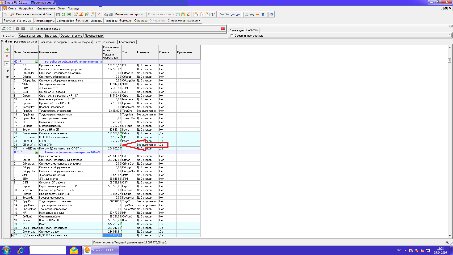

Добрый день уважаемые форумчане!Прошу помощи т.к.сама ни как не могу понять как в (лимитированных затратах)итогах сметы прописать формулу СП от ЗПМ?Спасибо

На примере январских индексов, где СП от ЗПМ равнялась 69%, ваша формула должна быть ЗПМ*0,69

Спасибо вам огромное!
