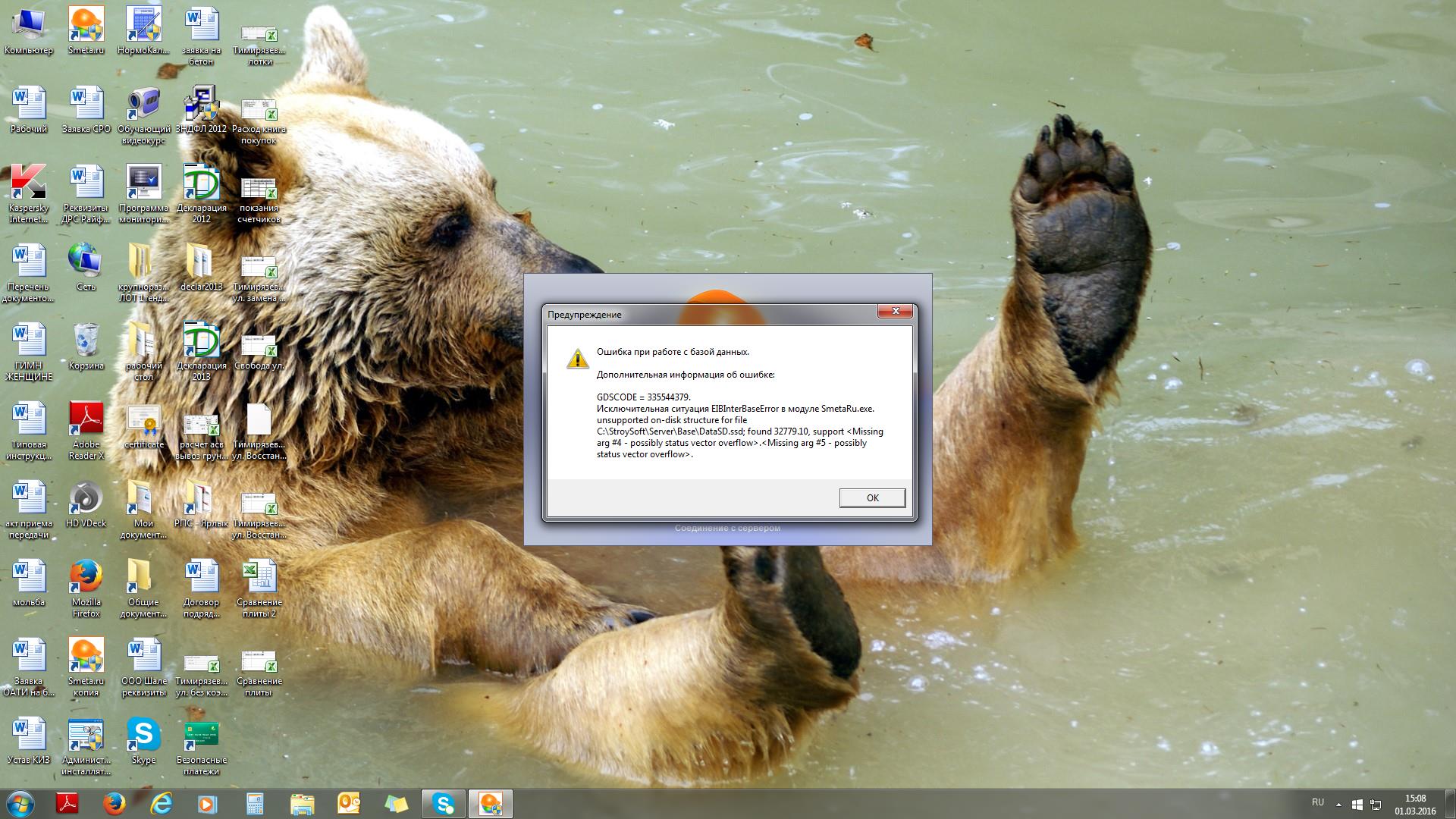

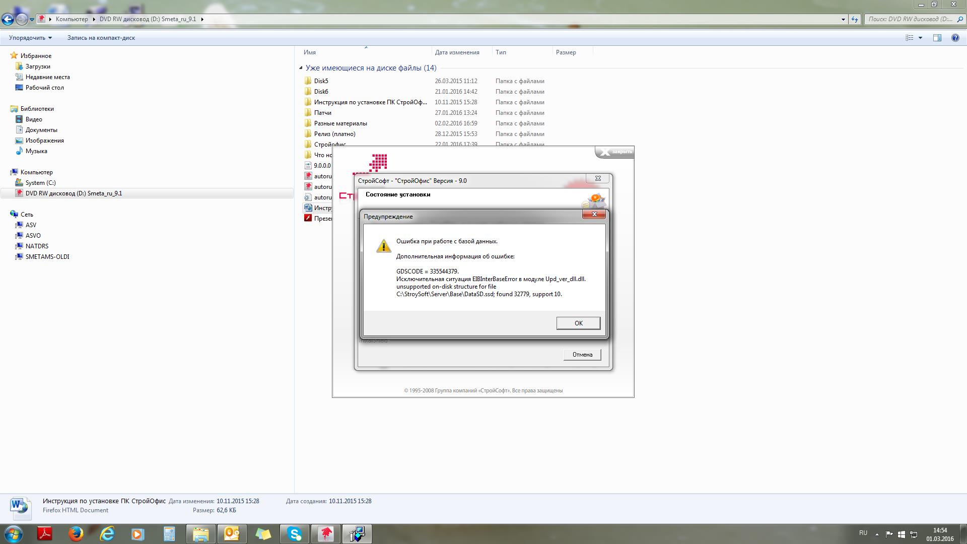

При переустановке версии программы smeta.ru с версии 7.0.0.0 на 9 была выдана ошибка.
Далее при запуске программы появляется ошибка (обе приложены в сообщениях)
Программа smeta.ru версия 7.0.0.0
ОС Win 7
Клиент и сервер на одном компьютере.

Вторая

Ошибка "unsupported on-disk structure for file ...; found 32779, support 10" проявляется при использовании СУБД firebird 1.5 с базой, структура которой обновлена для использования с firebird версии 2.5.
Вторая ошибка говорит примерно о том же.
Начиная с версии 7.0 и старше при установке Smeta.RU также устанавливался firebird 2.5.
Теперь хочется услышать подробностей о том, что и как у Вас сейчас установлено и каким образом устанавливалось.
