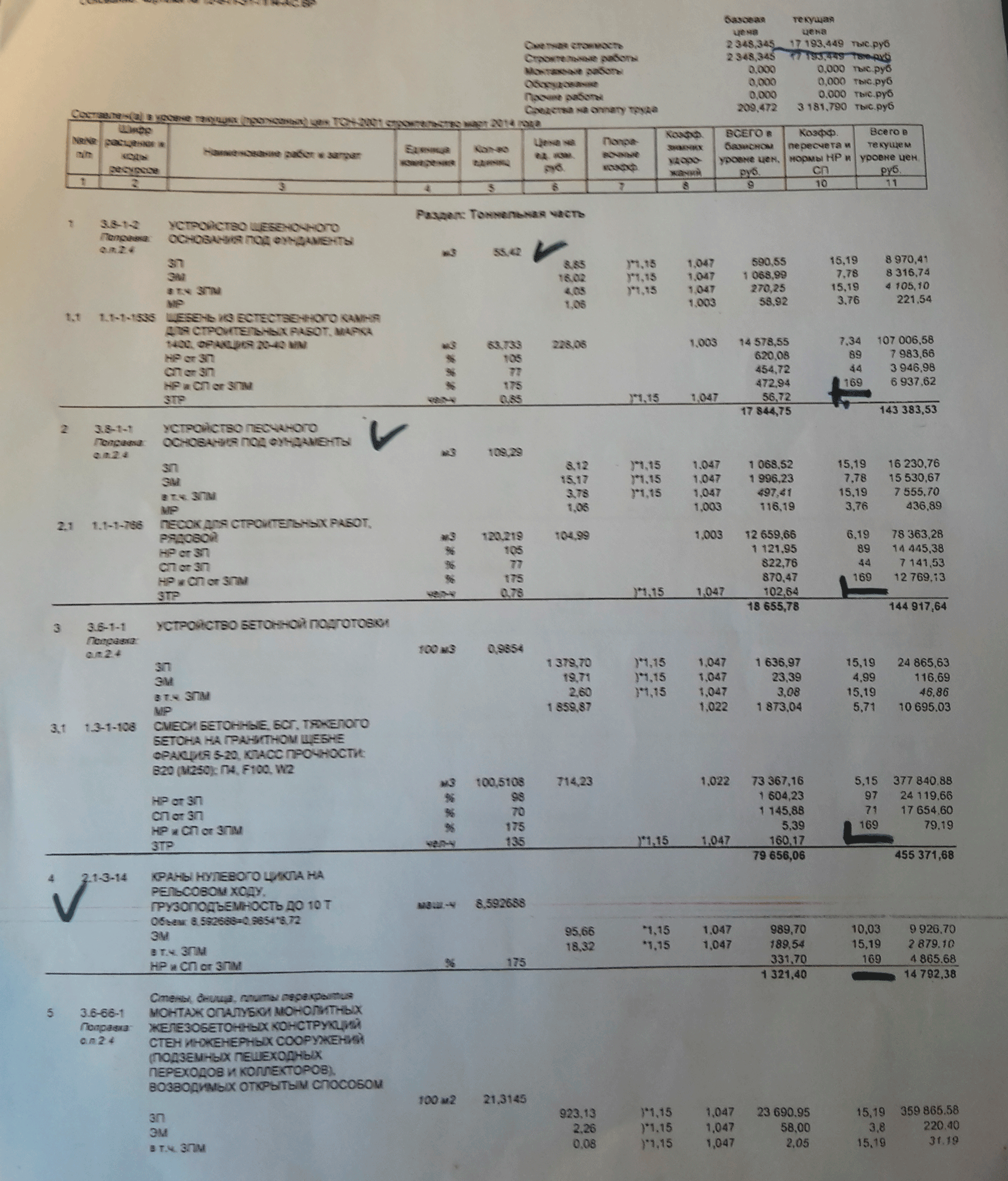

добрый день,нужна помощь коллективного разума .
столкнулась с такой сметой, она во вложении. Правда таких смет штук пять,но покажу кусочек одной.(сама не сметчик,к сожалению,но разобраться нужно)
НР и СП от ЗПМ =169, что не соответствует тех части к индексам марта 2014 года (должно быть 167)-это половина беды,даже если поменять НР и СП на неверный -169 ,все равно,когда перенабиваю смету, не сходится с данной сметой,т.е. возможно,индексы пересчета взяты не для марта 2014 года? (поправки назначала )
Помогите определить,в каком уровне текущих цен была набита эта смета,ибо она прошла экспертизу. Опять же,к сожалению,специалисты,которые занимались этой бедой, сменили место работы,концов не найти. Вот пришлось методом тыка ковырять смету.ру и пытаться разобраться. Или может я что-то делаю не так?
Буду очень благодарна,если можно будет выяснить это, и какие индексы пересчета нужно приобрести

В каком виде вы получили эти сметы в формате sob(x) или xls(x) ?
Какие индексы нужны по факту?
Или есть сметы в sobx - пришлите, проверю. Только напишите какие индексы должны стоять.

Большое спасибо. Получили в формате pdf на фирменном диске проектного института УРСТ)
в sob/ могу сбросить только свой вариант,то что перебила и эту смету в pdf
Нужно получить смету в варианте pdf,т.е. неверном. понять как и где докрутить до этого варианта, в xls поняла,что если в source графе "Коэфф. пересчета и нормы НР и СП" НР от ЗП менять с 88 на 89,то как раз и выходит то,что надо и так далее по всем позициям. Осталось понять,почему они так делали. и как это сделать в программе,чтобы в экселе не ковыряться

Скажите, а все остальные строки совпадают?
Я так понимаю, что Вы уже все нужные Вам сметы набрали в программе или только одну?

спасибо,все набрала, все остальное совпадает, если в sourse меняю назначенные накл. расходы,то выхожу на нужную сумму.
