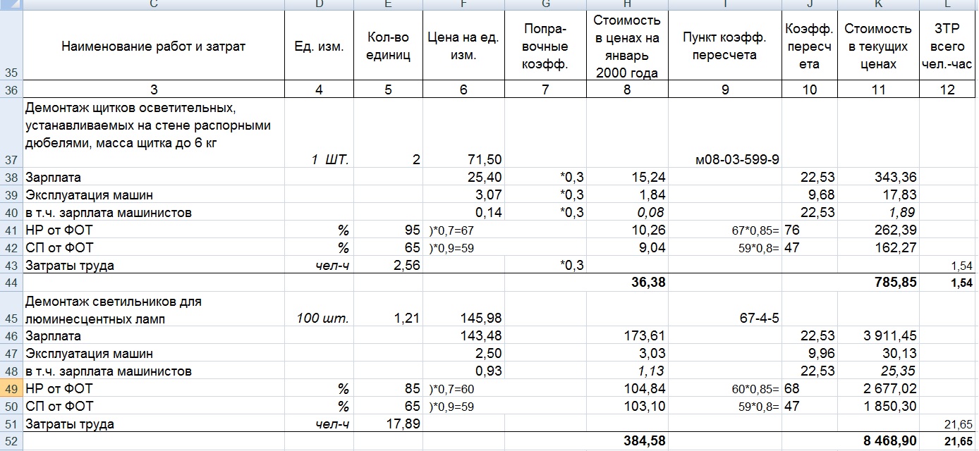

Добрый день. Вопрос в следующем: ранее при выгрузке в эксель коэффициенты для накладных расходов подставлялись корректно, а именно 0,94 и 0,85. Сейчас же все выглядит иначе (прикрепляю картинку). При том расчет процентов происходит корректно, вне зависимости от отображаемого коэффициента, а именно 95*0,94*0,85=76. Как устранить данный момент в программе?
Применяемый коэффициент 0,7

Полагаю Вы выбрали не тот документ! Вам необходимо использовать документ "Смета для ТЕР МО (12 граф) - построчная индексация".
Документ "Смета для ТЕР МО (12 граф) - каталог текущих цен" предназначен, если смета пересчитана в текущие цены с помощью видов цен.

Действительно помогло, спасибо!
