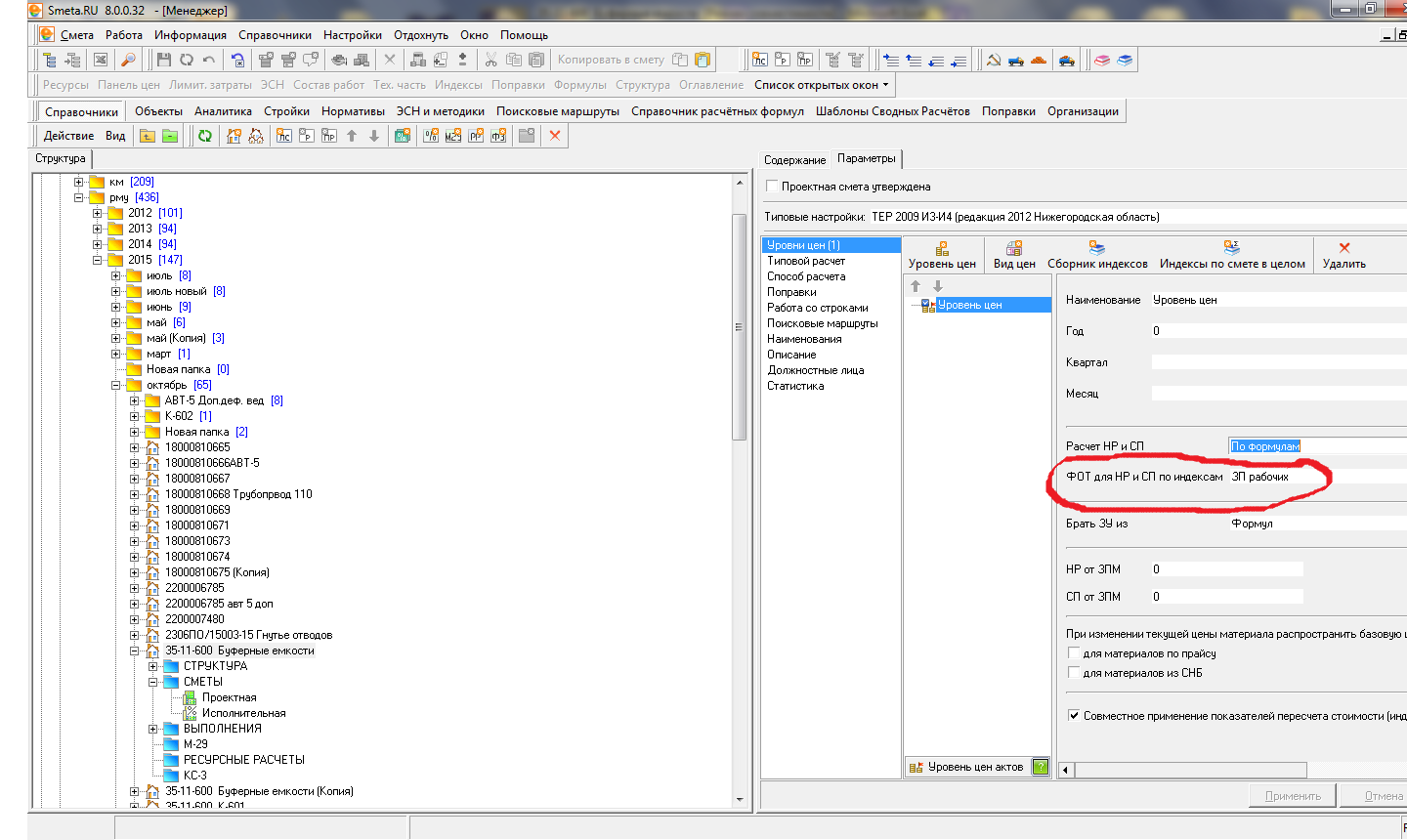

Подскажите пожалуйста.
У нас по договору НР только от з\п рабочих, без з\п машинистов.
В параметрах сметы указано считать НР от ФОТ рабочих.

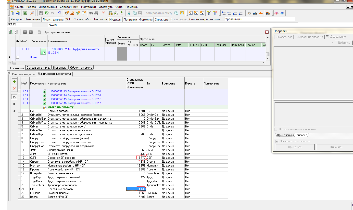

Однако в "итого" НР считаются от ФОТ рабочих+машинистов: 3772+132 = 3904*106% =4139.
Как исправить?

В стандартных лимитированных Вы не измените математику, но это можно сделать для расценок. Открываете смету, выделяете все расценки, открываете окно сметных формул и меняете формулу расчета "НР" на следующую "{И_ОЗП}* {И_%НР}/ 100
