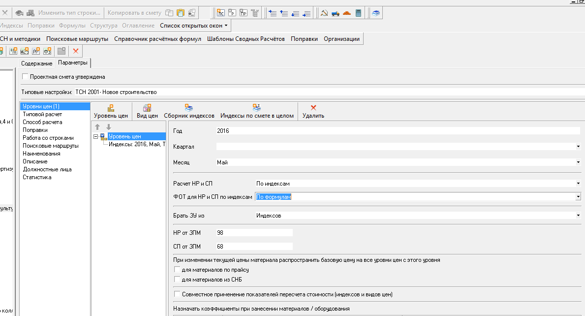

Сообщение ХРИПУНОВА Ср Июн 29, 2016 13:26
Прошу помочь в настройках уровней цен. Давно не использовала базу ТСН. Правильно ли установила ФОТ и 98 и 68 от ЗПМ?
ХРИПУНОВА
Сообщения: 53
Зарегистрирован: Вт Мар 30, 2010 14:08
Re: Типовой расчет
Сообщение expert69 Ср Июн 29, 2016 13:34
НР и СП от ЗПМ смотрите всегда в тех. части к сборнику индексов.
В мае 2016 они составляют соответственно 98% и 69%.
ФОТ для НР и СП по индексам - выбрать ЗП рабочих
